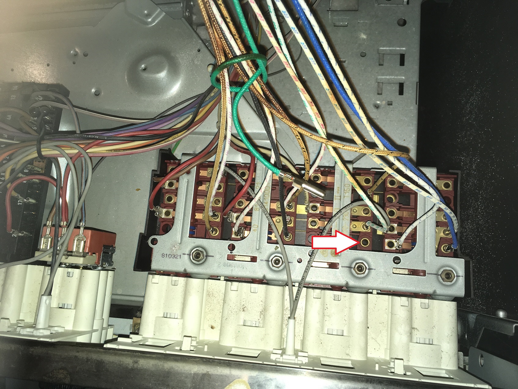

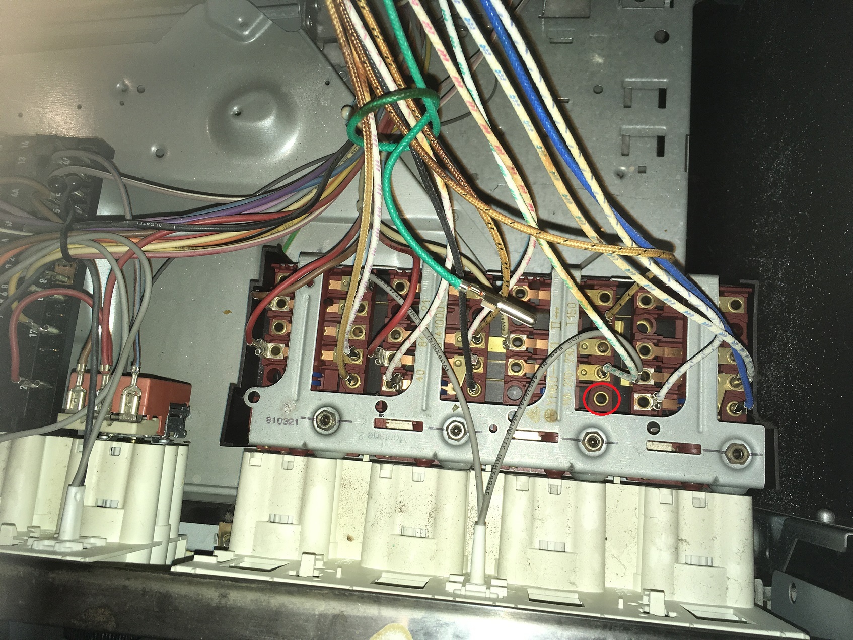

Здравейте. Някой може ли да даде съвет, защо спряха да се намаляват и усилват котлоните на печката ми и загряват на макс, страх ме е да изчакам да изключат защитите им. Вдигнах плота да видя за някаква причина и при дърпането нагоре се измъкна и зеления кабел за капак и не знам от къде точно се е измъкнал. Благодаря на всеки дал някакъв съвет.
															по снимка е трудно да се каже
трябва си мерене с мултицет
само предположение:зеления кабел може да е маса и да е бил измъкнат отдавна и сега да се е допрял до някой друг кабел и затова да работят само на макс котлоните
пп: а може и следното да пробваш,позиционираш зеления кабел така че да не опира никъде кабелната обувка,пускаш котлоните и който работи по различно то вероятноста зеления кабел да е към него ключ/котлон е много голяма
