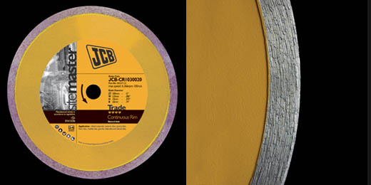

Leon - специалист
Добре де... сподели какъв е диска?
Insomnia - специалист
Ето такъв.
