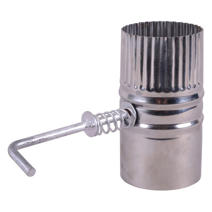

Колеги, тази клапа добре ли е да се ползва при пелетна камина?
