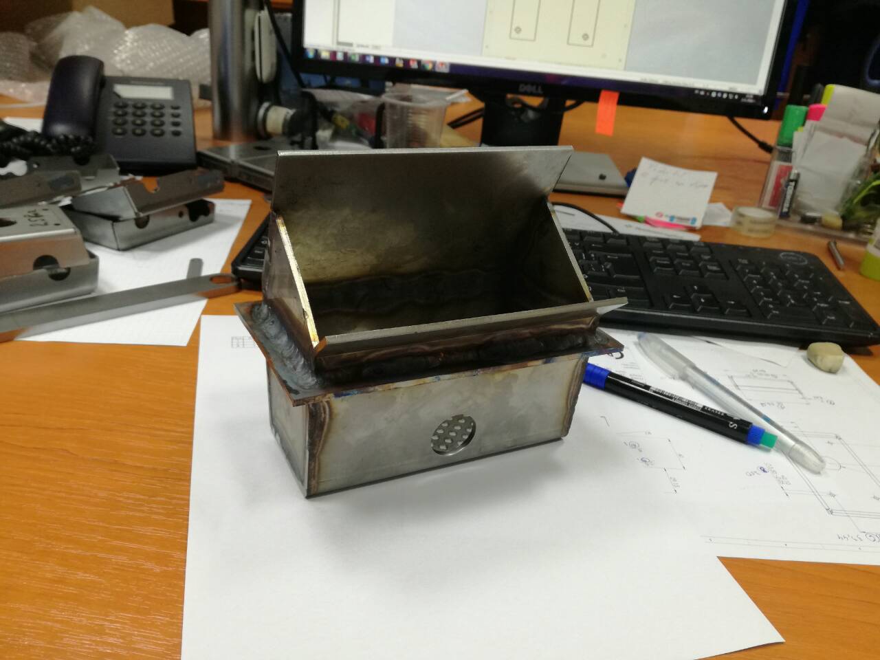

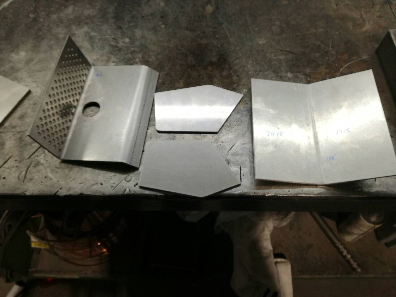

Здравейте колеги,
Да се похваля с нова модифицирана пота за моята PM13.
Използван материал - AISI304 - 3mm. :supz:

и каква е “файдата” дрънченето не спира ... трябва си чугун ...
Ще ти отговоря след като я пробвам, но не знам за какво дрънчене говориш ?
При мене и в момента не дрънчи.
за Падането на пелетите говоря ...
Е да продължава да си дрънкат.
Запалих каминката и за сега намалих само вентилаторите, понеже тази пота уплътнява по-добре. :-D
Ще направя изпитание и ще пиша какви са резултатите.
Моята е подобна само че тенеке и отдоло е с огнеопорно въже по шината ;) ефекта е по добър , ПС коментара е излишен , това е коментирано преди година две ;)
