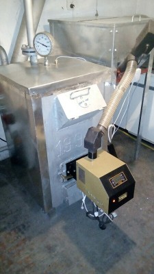

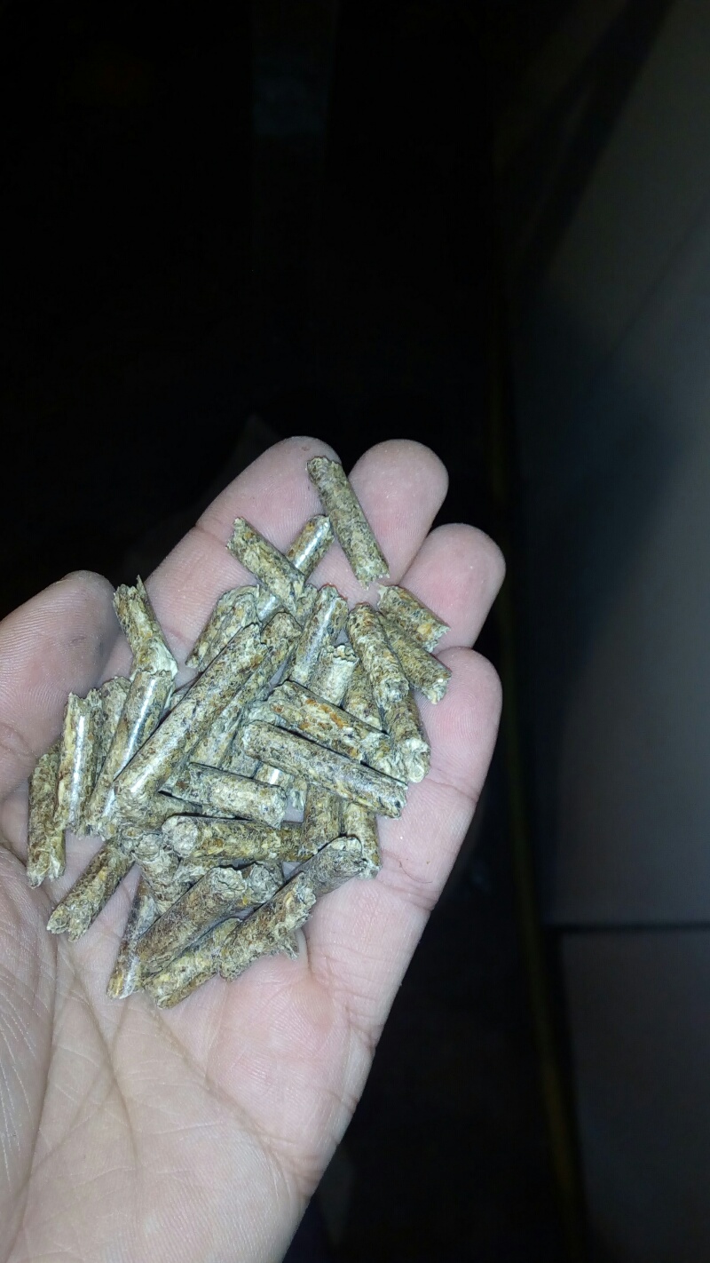

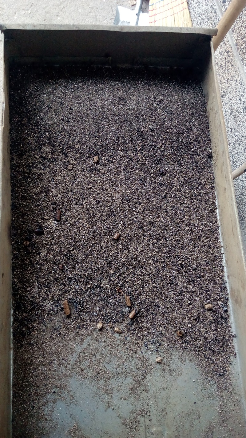

Здравейте. За първи път пиша в темата поради простата причина, че за първа година се отопляваме на пелети.
Реших да споделя какви пелети употребявам
Купувани са от Плевен на цена 420 лв тона, но аз лично никъде не видях да пише какви са, може би иглолистни.

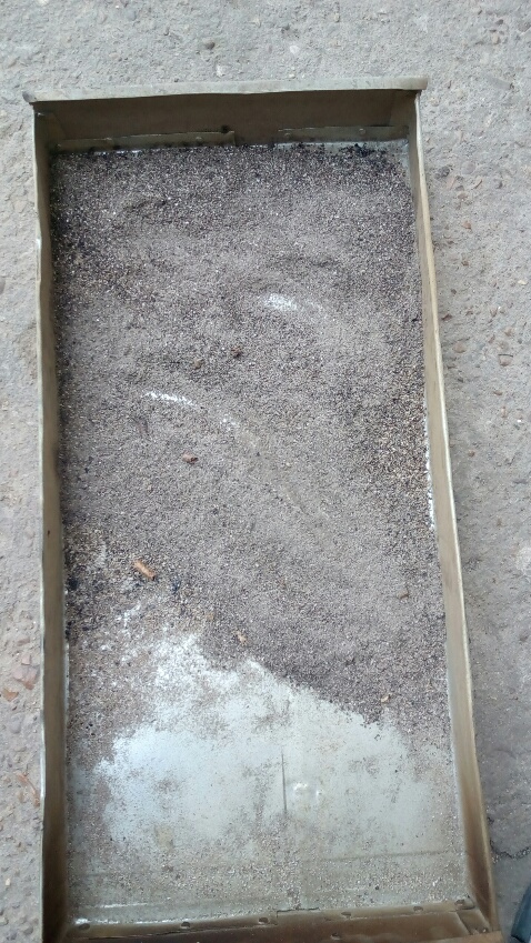

Това е резултата в тавичката след 24 часово горене

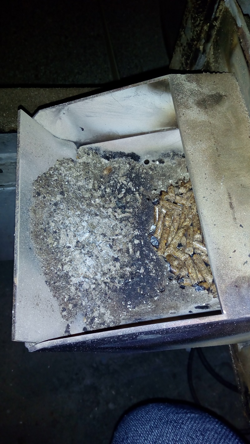

А това е в пепелника след 3 дни
Бих бил благодарен, ако споделите мнение според вас които сте по вещи как ви се струват отпадъчните продукти от горенето, също така приемам и съвети относно промяна на настройки. Горелката е Голден Файър модел GF 35

съб ное 17, 2018 3:54 pmMiloslav_Marinov написа: Здравейте. За първи път пиша в темата поради простата причина, че за първа година се отопляваме на пелети.За горелката нищо не мога да кажа.

Пепелта ми се вижда по тъмна, отколкото би ми харесало, като цвят. Лееееко недостиг на кислород. Не вярвам подаването да е в повече, на тая мощна горелка, в това топло време. Иначе, не е много, сякаш пелетите са добри.

съб ное 17, 2018 9:08 pmТрифон П.Трифонов написа:Ами в такъв случай освен да опитам да намаля малко времето на шнека може би, тъй като не ми се иска да вдигам вентилатора защото котела ми не е заводаки въпреки, че се води триходов. Това ми е систематасъб ное 17, 2018 3:54 pmMiloslav_Marinov написа: Здравейте. За първи път пиша в темата поради простата причина, че за първа година се отопляваме на пелети.За горелката нищо не мога да кажа.

Относно цвета на пепелта ето го след като съвсем леко се бутне горният слой с ръка

Охоооо,правен котел и то готин.
Ма така кажи де. Котела е "по малък" от горелката.
Намали, ама мноооого малко!
Що го караш на 40 градуса? В разгаряне е бил или...?
