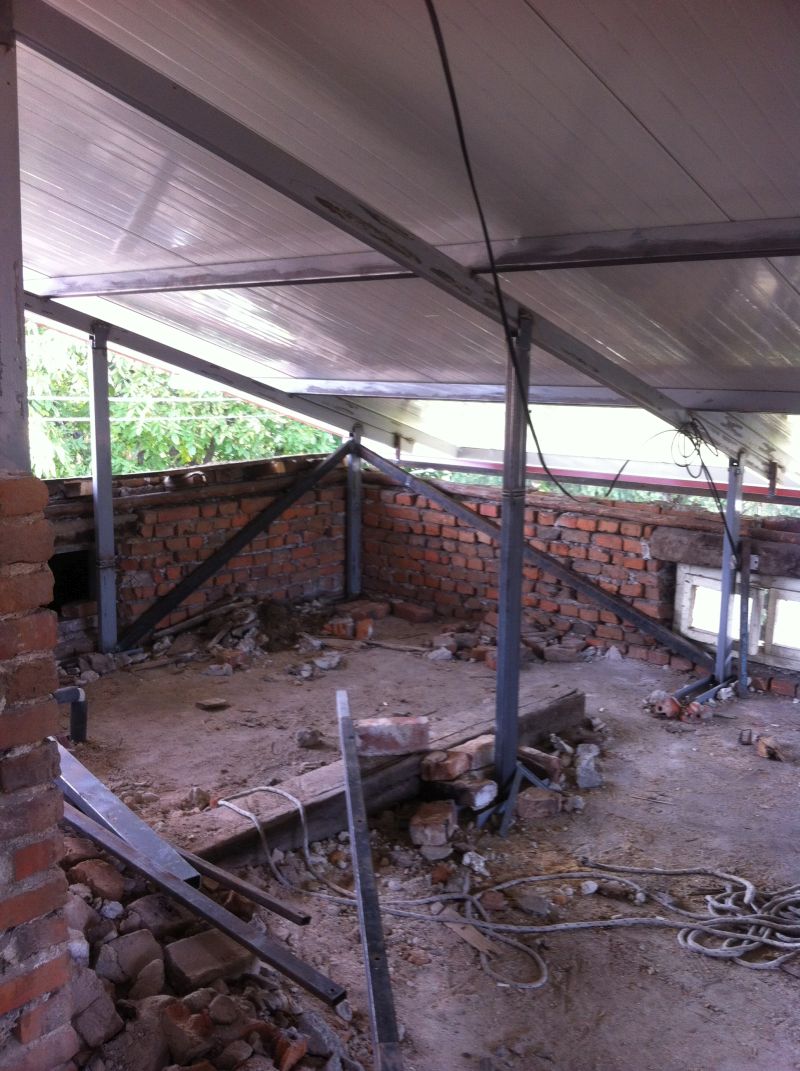

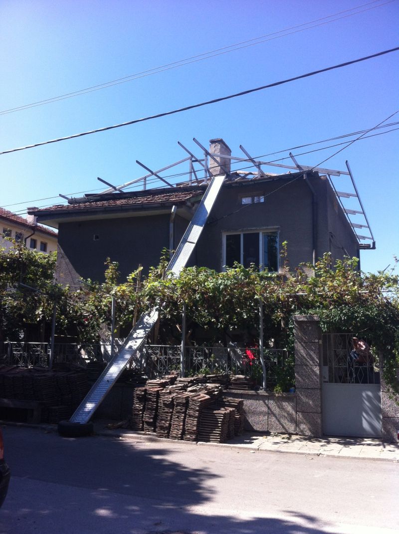

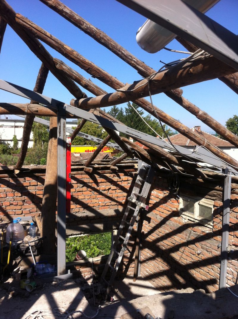

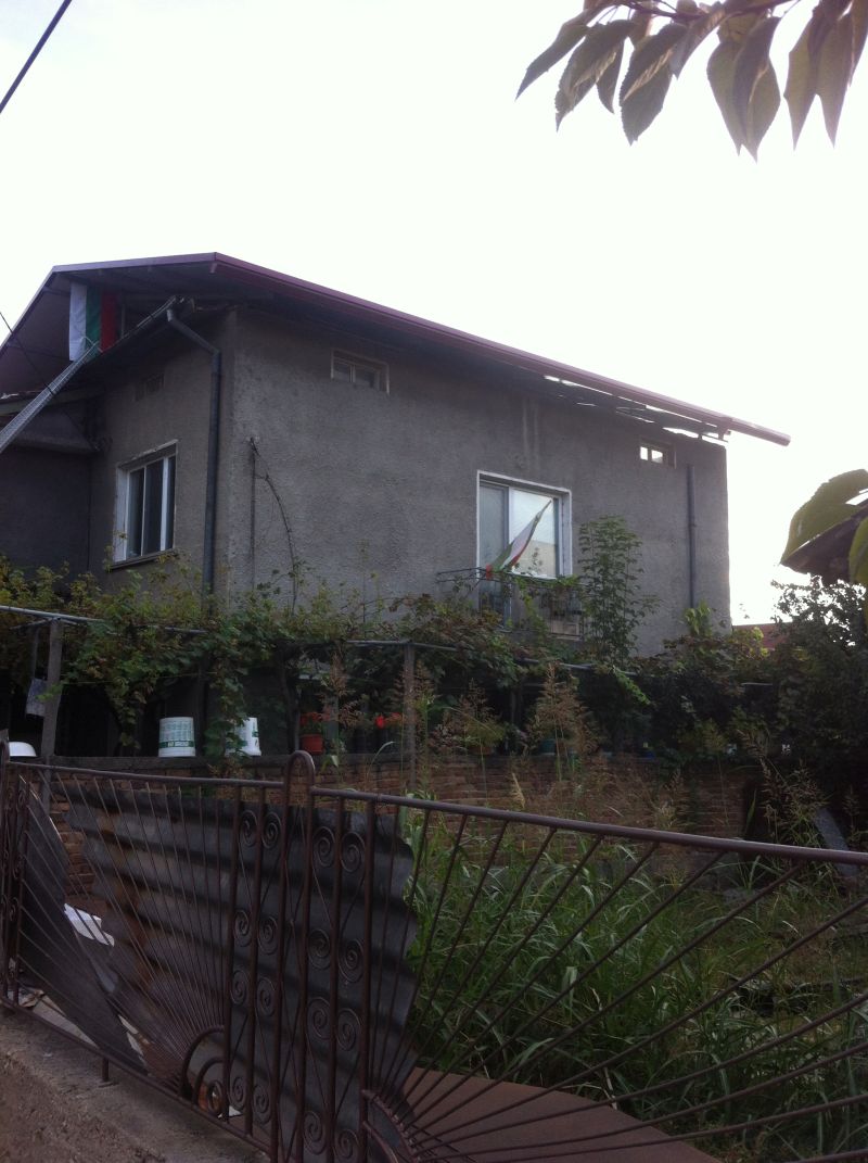

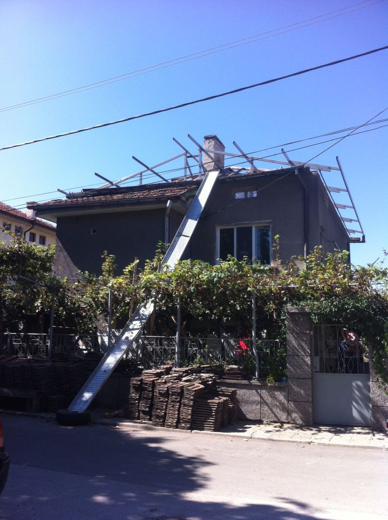

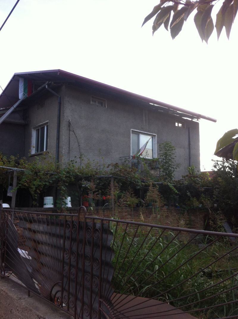

Къща с метална конструкция и термопанели се строи много бързо от един майстор и няколко сръчни помощници. Лошото в случая, че сте ми много далече. На скоро направих един покрив 110 кв.м. с метална конструкция и покривни термопанели за около 10 дни сам с помощта на собственика. Основата беше крива бетонна плоча. Не сме си давали много зор, пък и моткането беше в повече. Поради опасност от наводнение при дъжд започнахме с отваряне на керемидите само на местата, където се пресичат старата дървена с новата метална конструкция. Което много забави процеса на изграждането. Накрая собственика премахна напълно стария покрив, и работата стана много бързо.

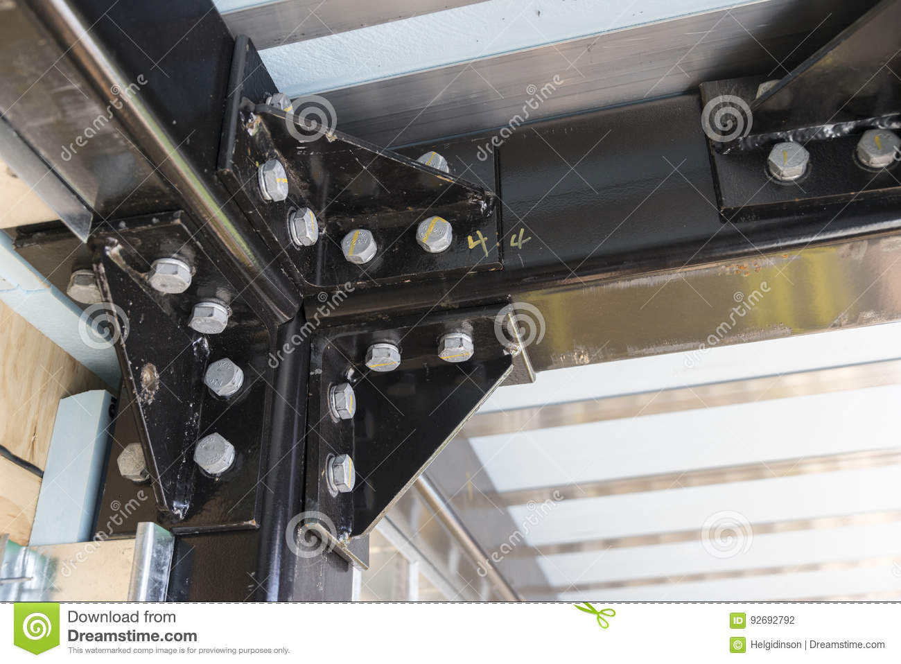

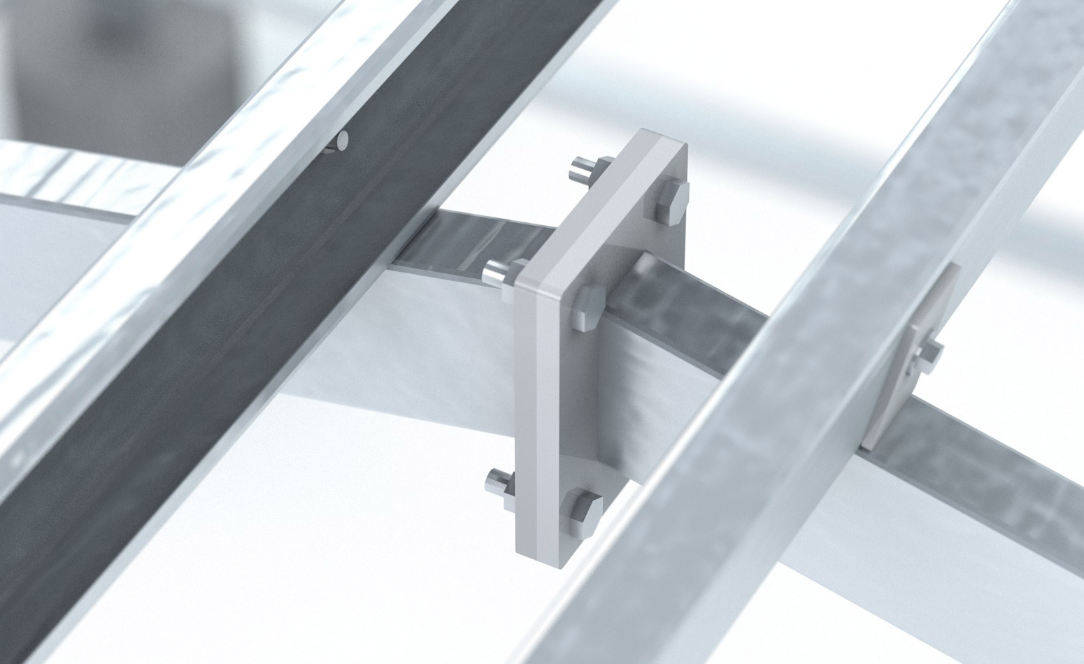

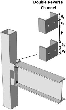

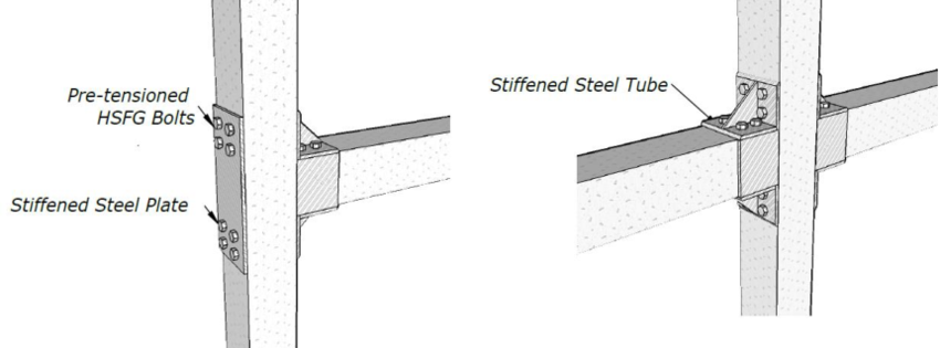

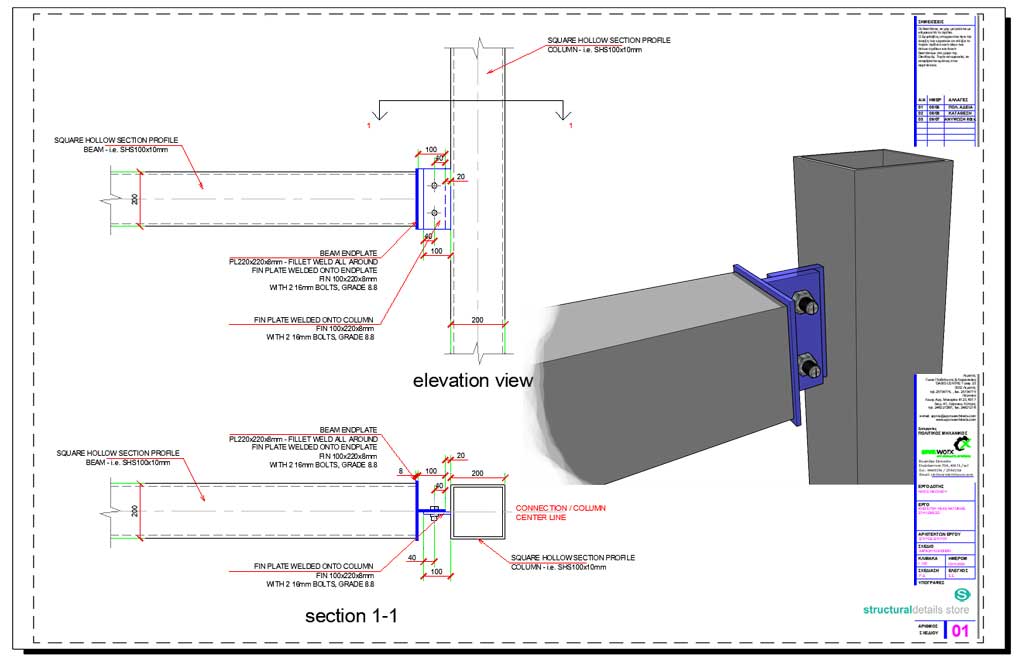

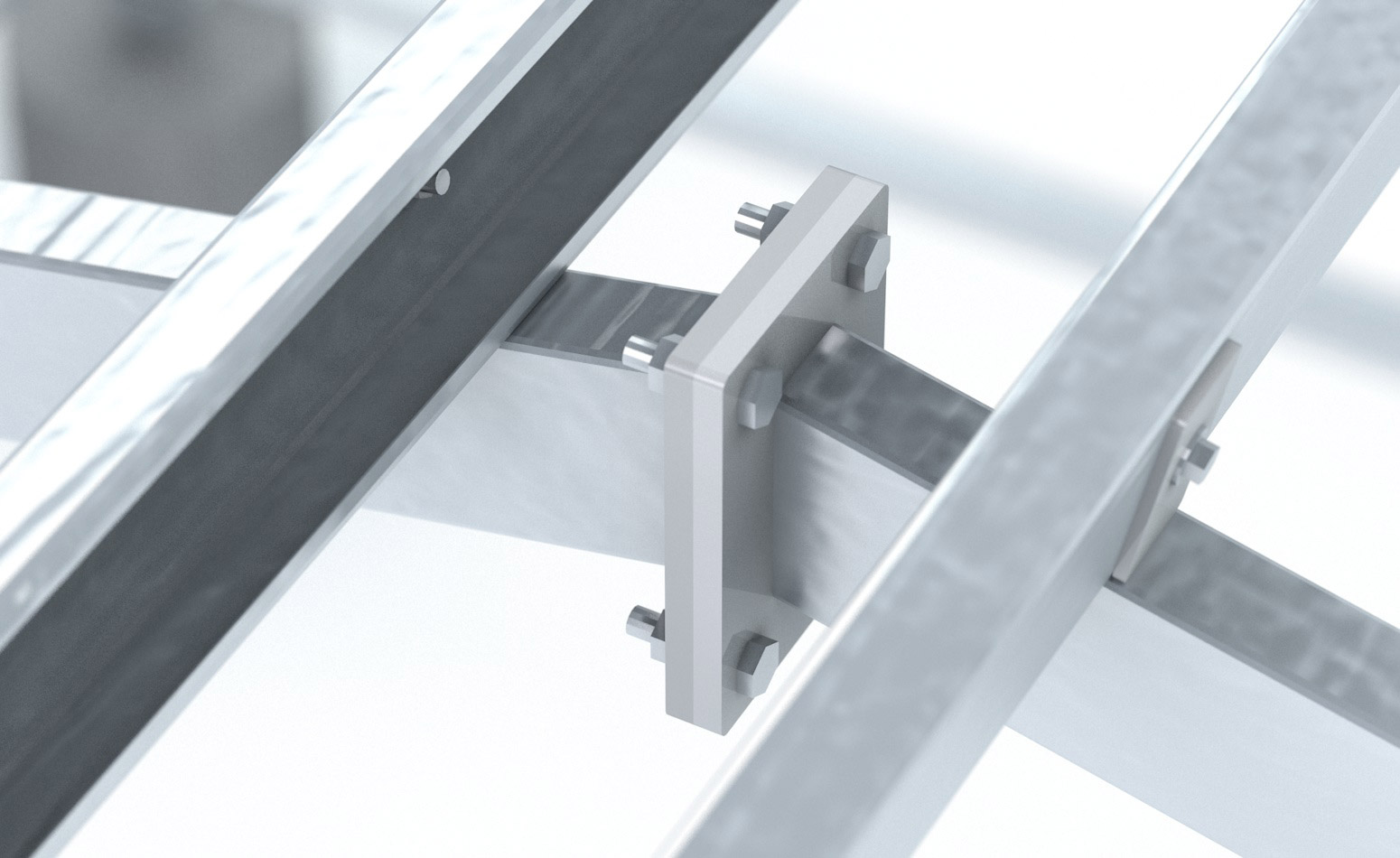

Чираче - майстор
BLUEPUPIL-2,
И каква е ползата от цялото това усложнение? Може да се направи направо със заварка. Нищо не пречи да се заварят и триъгълните планки за по-голяма здравина.
Освен това се вижда от снимката, че тия планки не прилягат плътно до основния профил. За мен не е никак приемливо, и конструкцията "ще танцува". :? :lol:

BLUEPUPIL-2 - специалист
Работите отиват на комбинирано (болтове+заварка) съединение. Навремето имаше едни учени, дето проповядваха, че двете не се смесват. Ама ги подгони посттоталитарния модернизъм и кандисаха.
