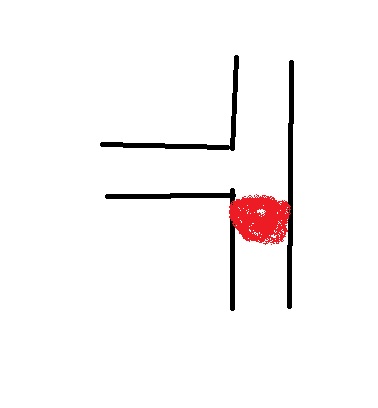

radius - майстор
Тоя ако знае, че сте с бебе, и се прави на ударен, е ебати темерута. Не се оставяй, привикай хазяйката и да си оправят глупостите. А за начало затапи всички отдушници, които отиват надолу.
Ето така:
Ако нещо питат, не е твой проблем.
