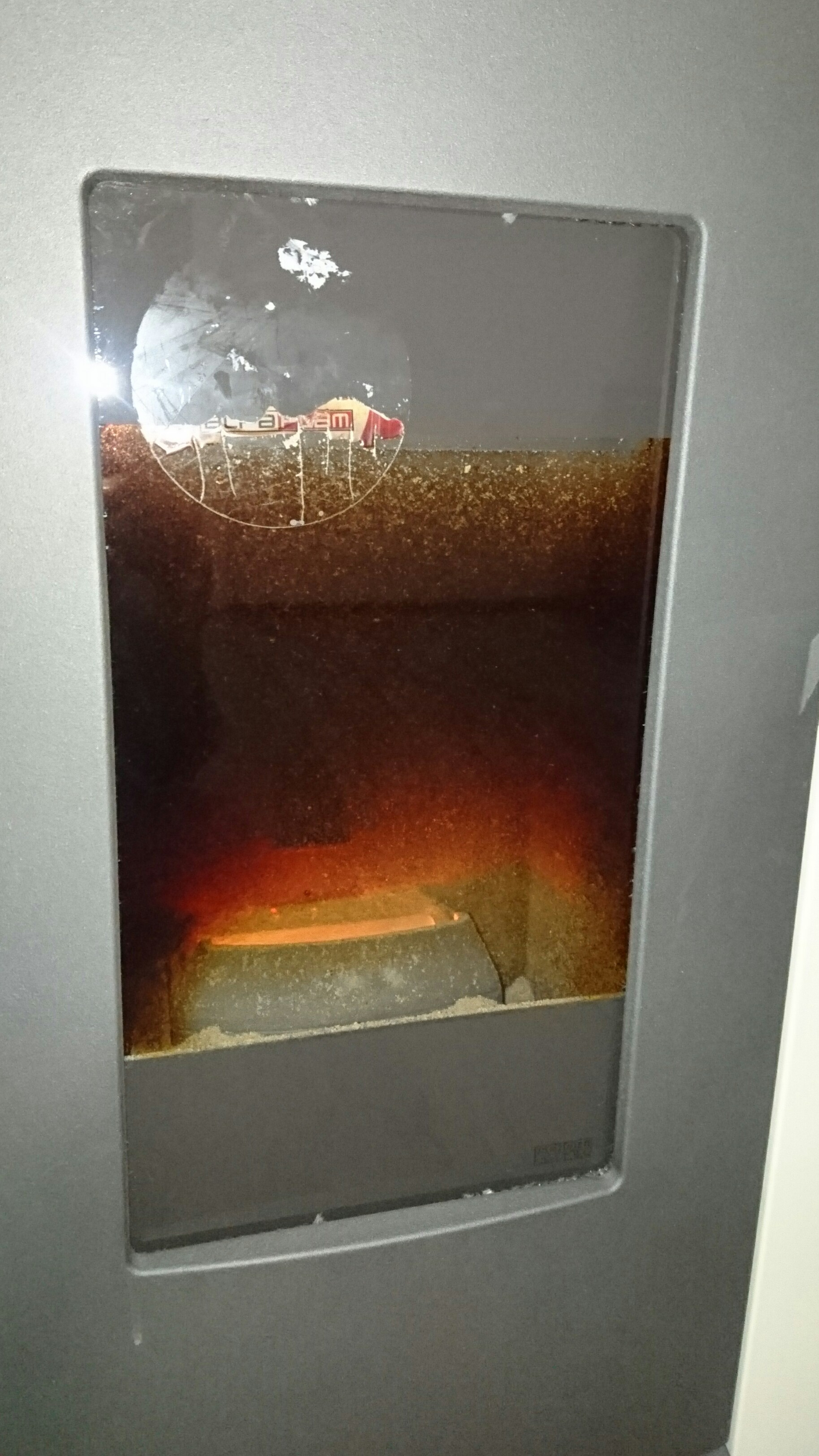

Така колега прочети какво съм писал назад и направи почасово отопление, печката изобщо не по лоша от бърнита. Намаляло въздуха няма как да оправиш стъклото...снимай как ти черни да вида

Чел съм темата 3 пъти. Пробвал съм 90% от настройките на колегите и какво ли не...
Ето и снимка след 2 дена работа

Същото беше и при мене...... обаче направих една промяна и се оправиха нещата :-D малко ъпгрейд, макар че имам колеги които нямат този проблем със същата печка/мисля че проблема идва от тягата на комина/
виж тук viewtopic.php?f=10&t=55582&start=480 Не се отчайвай печката е супер само трябва да и свикнеш
