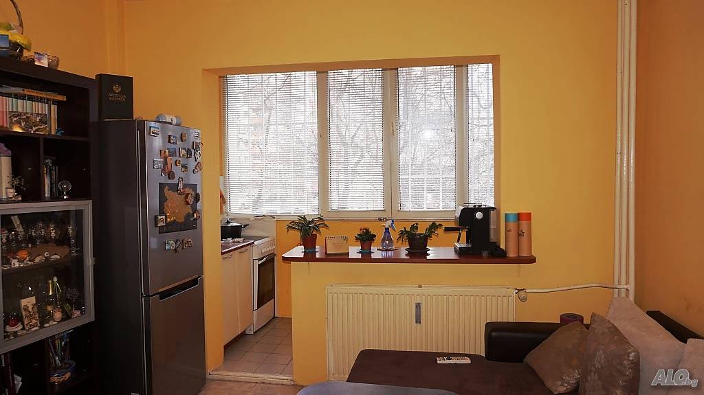

BLUEPUPIL-2 , не искаме да се махнем от панелката/ЕПК-то, за да заживеем пак сред бетон и стомана. Търсим друг начин.
Ето го начина! От ЕПК с усвоена тераса, към къщичка с каменни основи [и стени], напълнени с бетон и главни ст. греди с дървено покритие. Всички останали пътища, са дяволски работи и доста по-скъпи, ако идеята е икономия. Ако си намерите конструктор, който да елиминира напълно бетона и стоманата, искайте договор, в който да бъдат фиксирани неустойки, при невъзможност да се достигне до проектния експлоатационен период от 50 години. И най-важното задължително е при такива неортодоксалени проекти да получите подробна проектно-сметна документация с включени и технологиите на изграждане и най-вече тяхната цена. Иначе, тъй като почти няма невъзможни неща в рамките на разумното, идеята ви е намерила доста успешно превъплащение в не малко кокетни къчурки, но цената е няколко пъти по-висока от това, което ви предлагам. Ограниченият бюджет с който твърдите, че разполагате и възвишените идеи са несъвместими и най-вероятно ще доведат до загуба на пари. Коригирайте едното от двете и току виж нещата започнали да се получават.

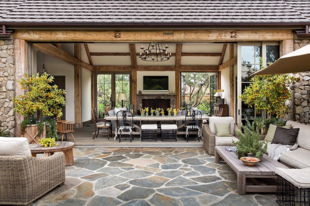

По-горе писах - няма да е носещ зидът. Носеща ще е дървената конструкция.
Много ми стана интересно как чамови гредички ще поддържат стотици тонове камък :?

Всъшност не. Дъбака трудно се обраборва, по тежък е и дори да намерите майстор, ще вземе в пъти повече пари в сравнение с майстор работещ с чам.
То за чама всеки циганин с една тесла и моторна резачка е майстор. Обаче за дъб...
