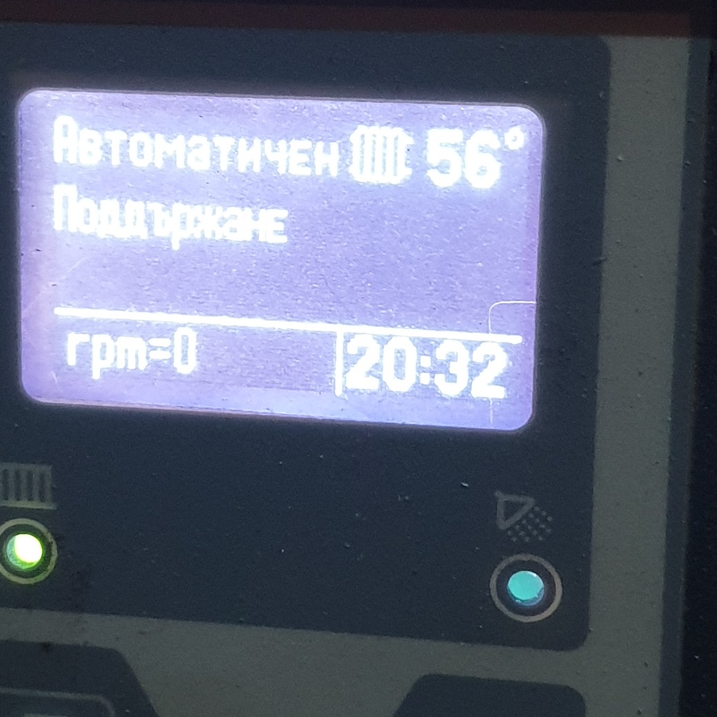

Здравейте. Днес ми се случи странна случка с RB 20. Пускам помпата на бойлера да върти и след половин час забелязвам, че не работи. Отивам до горелката и виждам, че настройката за градусите на БГВ от 50 и делта 5 са отишли на 1 градус и делта 0.Разбира се оправих го, но реших да разцъкам и другите параметри. Имаше още неочаквани промени. Бяха включени чековете за външно устройство за почистване, и стайния термостат беше разрешен. Разбира се такива неща аз не съм настройвал.
Горелката я имам от месец и до сега проблеми или подобни бъгове не съм имал. Също така днес не съм забелязал да има токови удари. Та да попитам колегите тук дали са срещали подобни ситуации?

Така... Ситуацията се повтори. Следобед изгасих горелката отдалечено, и същевременно по-късно (2-3) часа я включих.
Преди час виждам, че пищи грешка за вентилатора. Горелката беше влязла в поддръжка. Разбира се вентилатора в подръжката ми е на 0, по съвет на инсталатора и мнения в този форум. Изтрих я разцъках настройките без да променям нищо. И О! Чудо! Р3 станала подаване 10.3сек. през 3 секунди и 10% вент. Други промени този път нямаше. В контакта съм боднал Соно WP230W, а и проблеми с тока не е имало в този момент. Идея какво се случва?
Най -вероятно се изтрива Eeprom a . Ако потрети смени си контролера. Явно не е надежден към мреожови превключвания. Не е задалжително напрежението да е ниско. Може и при нормално захранване, в момента на подаване на захранването.
Разбрах те, обаче горелката не е изключвана от мрежата за да и се подава първоначално захранване. Най-вероятно ще замине гаранционно, но ще изчакам по-топло време.
Иначе да не влизаме във филми с полтъргайсти, защото еденичен проблем може да се окаже глобален. Така че е полезно подобни бъгове да се "разчепкват" във форумите.

Щом след Reset са се оправили настойките причина може да е ESD -Electrostatic Discharge ( Електростатично разреждане) . Не знам фирмата производител дали прави подобни тестове. Навярно движещите се части са причината -мотор, пелети. Трябва да се наблюдава дали го има и при други потребители.
Или е просто бъг в софтуера. :)

Имам и друго предположение. Програмата за мониторинг на Натурела да връща някакви пакети към контролера, които да объркват настройките.
