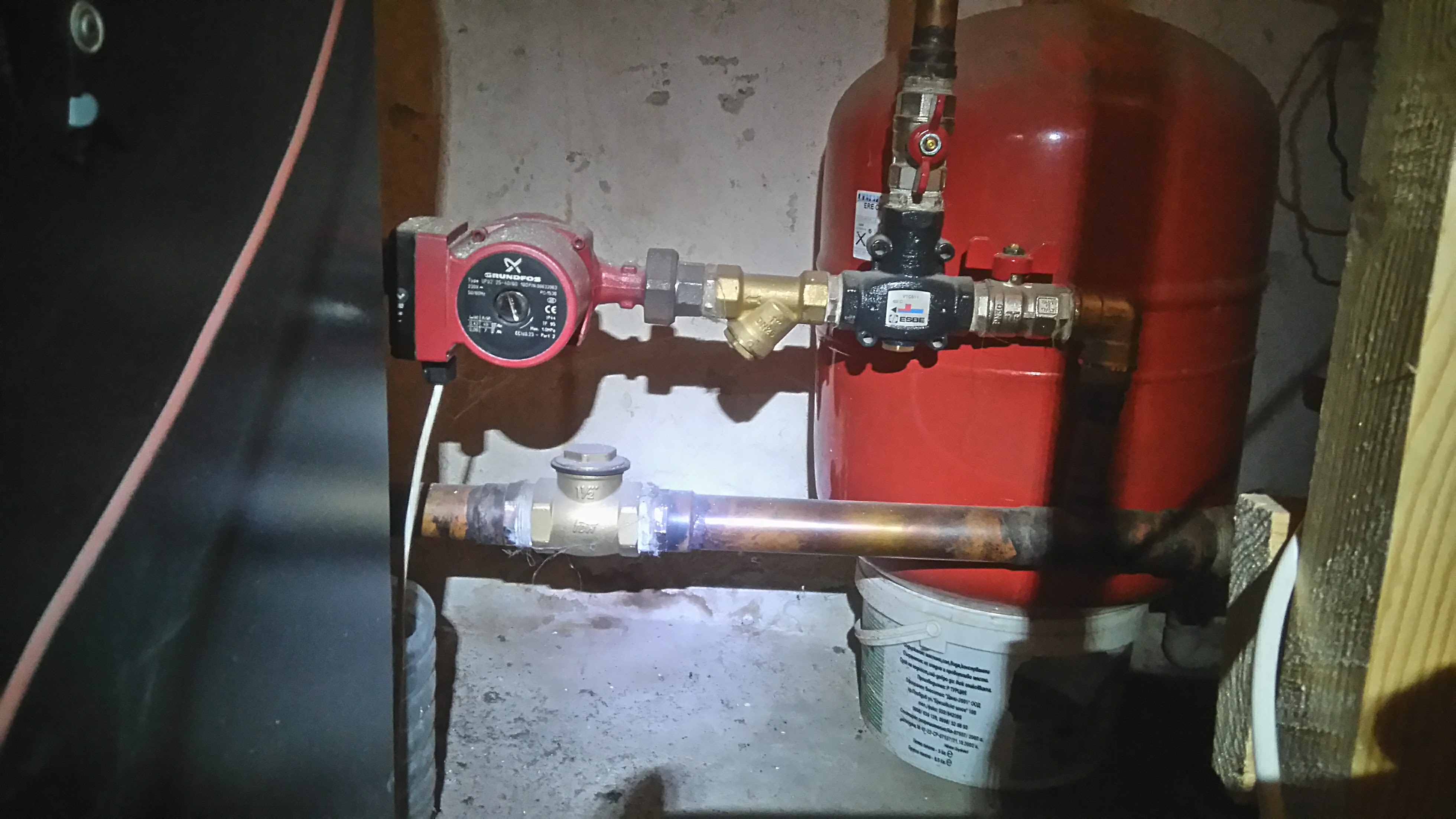

A да добава един минус на гравитачните обратни клапи.
Требе да се монтират в определено положение, така че гравитацията да затваря клапата, оти во друго положение нема да са полезно работещи, а само монтирани. А пружинните ОК могат да се монтират во всекакво положение.
