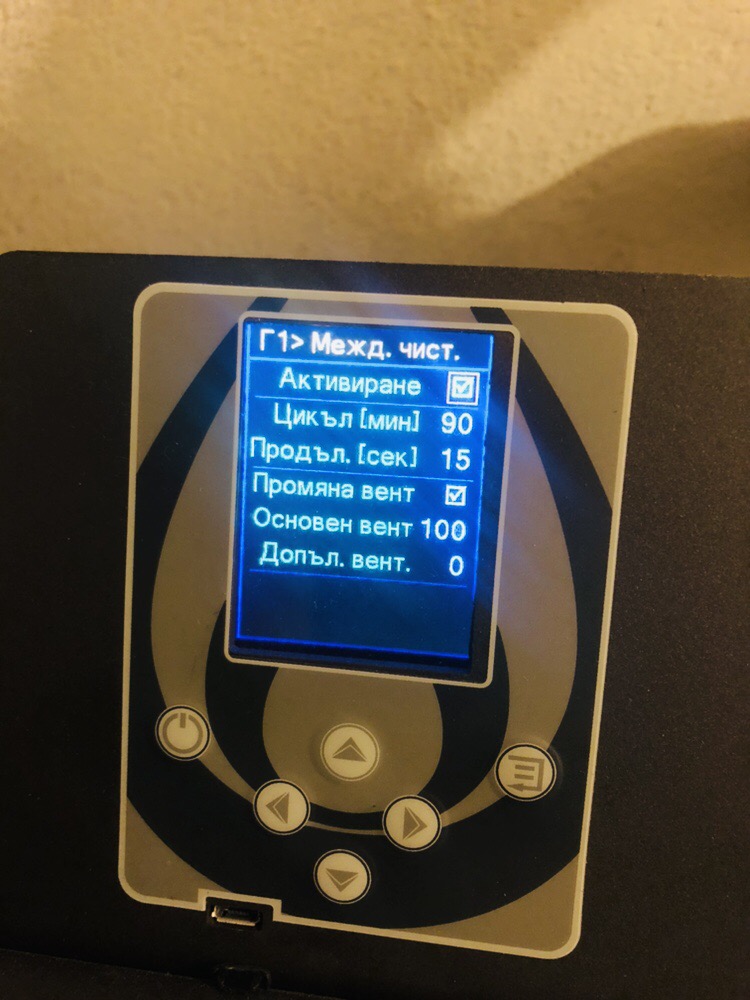

чет яну 03, 2019 3:19 pmLazarGanev написа:чет яну 03, 2019 11:49 amAngelina.1 написа: Апък алармата за отворена врата идва от пресостата, когато е задръстена каминатаТака, камината се чисти абсолютно всеки ден, няма как камина работила 48 часа от първото палене да има проблем със замърсяване на каквото и да било!.
Пелетите за мен са отлични, абсолютно никаква пепел в чувала не правят никаква шлака в контейнера, след 2 чувала минали през камината, абслолютно мининално количество пепел от тях!
Щом няма как да монтират датчик за светлина да не продават такъв продук, който е 100% бомба.
Пак повтарям камината си мисли че гори, а реално е изгаснала и продължава да пълни с пелети, просто, абсолютно на 100% е дефект в ситемата!
Ако някой, може да я настрой да заповядам, заплащането ще бъде с бонус.
А тези от фирмата само, където не са спали в къщи, по цял ден са стояли, те сами виждат проблемите, който Ви описвам.
Но реално няма какво да направят, защото си е абслолютно инж. проблем!
Купили сме реално втората продадена от Грейко.
И пак да повторя, ако някой може да я настрои, моля нека пише.
А и да не забравя само, преди да сменят новата платка с “новия софтуер”, камината се пускаше абслолютно сама, при изключено положение!
Камината я палим, като печка сутрин и вечер се гаси, защото не се знае през ноща, какво точно ще се случи, и сега с “ новия софтуер”, всяка сутрин ще подгрявам, температурния датчик за да изравни температурите на газовете и водата, пълен Ъпсурд.
И не казахте в кой район сте. Също така съм убеден, че Грейко ще я подменят с нова
