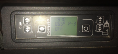

Здравейте и за мн. години! Бях отворила тема за Burnit comfort PD 8 kw суха, но решение за проблема не намерих, посъветваха ме да попитам тук.
Преди година закупихме камината (втора ръка) и си мислихме, че работи добре но ми прави вяпечатление че топли саамо като застанеш пред нея, а помещението което отоплява е около 20 кв/ м , вярно че от едната страна е с винил и се полза само понякога но даже и да работи цял ден повече от 15 градуса не прави и то ако вън е 0-5 градуса. Нямаше да обърна внимание и щях да си мисля че това е нормално докато не влязох в един магазин който е с стара желязна дограма и висок таван над 3 м, а вътре камината прави почти баня. Направи ми впечатление, че издухва много силно топлия въздух, а моята духа на себе си. Проблемът ми е че не знам от къде да усиля вентилатора който издухва топлия въздух в помещението и моля ако някой знае да ми помогне.

Можете ли да влизате в сервизните
настройки? Ако да препишете данните и ще кажем какво да поправите най вече F параметъра. Ако не четете как и пишете тогава .каква температа и задавате да прави

Да влизам с код А9 и от там незнам какво да правя

А това е дисплея
Raij - специалист
Не разбирам на това управление но и да разбирах щом вие не можете да бърникате няма как да помогна. Каква температура сте и задали да стига в стаята. Четете и отговаряйте на въпросите няма да ви питам по сто пъти

23 градуса

Направете ги 30гр . На автоматичен режим ако сте почва да намалява мощност на 18 гр. Като сте задали 23 сега. Другия варят е да я сложите на 5 степен да гори на 24 25 и да видим какво става
