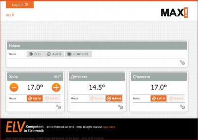

А сега ми кажете как това нещо да го управлявам интелигентно, че вече съм блокаж ! :)
Ето как е при мен с MAX!, но предполагам, че подобно може да и с HM IP.
Горните бутони са за цялата къща (апартамент), на един Макс куб, а долните за отделните стаи. Може централно да избираш Еко, Комфорт или Ауто.
На ауто кара по седмична програма за всяка стая по отделно. Към една стая може да има до 8 радиатора, сензори за отворен прозорец, стенен термостат, който изземва меренето за стаята.
Ето ТУКА cube Lan gateway е 30 евра, а 3 глави комплект 50.
Точно сега, когато HM IP е модерно, "остарелият" MAX! е на изключително добра цена.
Направи си сам сметката 3 комплекта колко ще ти излязат.

Manu - специалист
Гена, наистина много на оферта са нещата !
Имам въпроси :
1.Най-важното - по wireless мрежата ли комуникират устройствата, или ? Май това видях.
2. При мен са поне 15 точки само радиатори, без допълнителни глезотии. Наясно ли си колко устройства може да управлява ?
3. Там както си ги задал при теб " House" - може ли да зададеш House1, House2, House3 ? Демек, както е при теб, но по три това ?
4. Има бутон MAX! Eco Switch- с позизиции ЕCO и AUTO. Излизаш от апартамента, буташ на Еко. Влизаш - буташ на Ауто и захапва седмичните разписания по задание. Без да се ползва приложението. Това е много добре и ми хареса, ако правилно съм разбрал ?
5. Термостата и той за без пари и е кощунство да не го сложиш в голяма дневна. Макар, че при мен са само два радиатора в двата края, ама ще заспи посредата им, където сега имам термометър.
6. Остава да разгледам за контрол на бойлера. Ел. задвижката на серпентината - видях, че имат някакво решение/това не ми е задължително/. И помпата за рециркулация.
7. Минуси спрямо Homematic IP ?
Поздрави, и много ти благодаря за включването !

Evgeniy - майстор
чет яну 24, 2019 5:25 pmManu написа:
Отговори по точките:
1. Не. Лан куба се свързва с LAN кабел към рутера. Помежду си комуникират мисля, че на 433 Мхц. И без интернет си вървят програмите
2. Един куб може да има до 10 стаи, и до 50 радиаторни термостата, които се намират в тези стаи.
3. Мисля, че не можеш да зададеш House1, House2, House3. Затова казах "3 комплекта". Най лесно е да имаш 2 или 3 куба и да разпределиш към тях House1, House2, House3. Недостатъка, е че ще трябва да влизаш с отделен потребител и парола във всяка по отделно. Довечера ще пробвам все пак дали може да добавя втора къща от локалното приложение.
4. Да, точно така. Именно затова 2 отделни куба за двата апартамента според мен е по-добре, за да не изстине втория, когато в първия няма никой :)
5. +1
6. Има задвижки на Herz и различни контролери. Ако не намериш нищо, мога да ти предложа помощ, при положение, че ти си направиш основноото по хардуера - кутийка, релета ... Мога да модифицирам моите програми да управляват две релета по температурни сензори или други условия. Може даже да четат MAX! и да пращат данни на IoT сървър - ето моите: https://thingspeak.com/channels/272873
7. Минуси спрямо Homematic IP - MAX! е само за отопление, няма други модули, не се интегрира с други сензори и системи. Докато HM IP си е почти "умна къща" - сензори за присъствие, лампи, гласово управление, задаване на логика при какви събития какво да се случва .... Е, на съответната цена.
