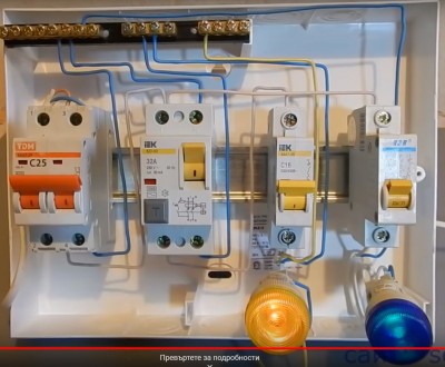

пет фев 01, 2019 9:49 pmnikolov333 написа: Пусни си 16мм2 и го свържи на шината с болтовете, където са сините кабели..Благодаря.
пет фев 01, 2019 10:52 pmnikolov333 написа: Да ще ти трябва 40А, ако ще ползваш една за двата кръга, но принципно, ако печката е на твърда връзка, няма нужда от ДТЗ..за бойлера важи същото, но там заради влагата е по-добре да има. Те ДТЗ-тата са основно за контактите и мокри помещения, но си искат три проводно окабеляване, макар че и на двупроводна инсталация в някой случай ще имат защитен ефект..Правилно ли е показано на този шот от руски клип за свързване на консуматор под защита и консуматор без такава?
