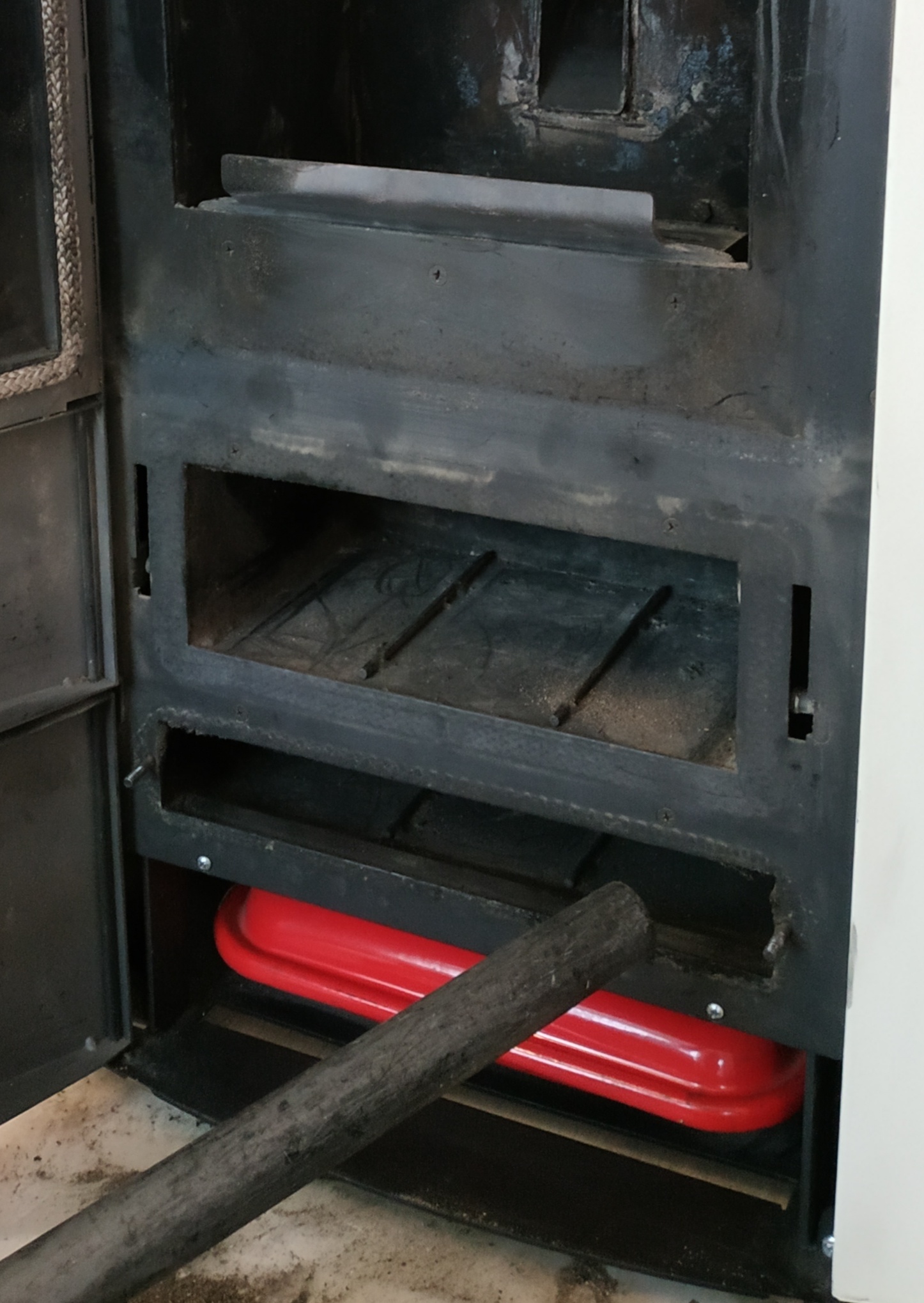

Благодаря,до колкото видях отговора е почистване на маекуч което се намира в малък кръгъл отвор
Отстрани в ляво,ако е това ...Точно това правим всеки път.Печката тръгва,но проблема се повтаря многократно.Въпроса ми беше може ли да се предотврати проблема.Благодаря за отговора.
Според мен по-често почистване на долната ревизия и няма да има проблеми.
Отдолу почиствам през ден с прахосмукачка.Скарата и пепелника всеки ден.През Ден почиствам и тези неща ,съжалявам не знам как се казват дето се повдигат с метална кука.Споррд Вас дали проблема за честите замърсявания биха могли да са от недобра тяга на комина?

Не по скоро от пелетите или неточни настройки въздух гоеиво. Аз чистя всичко ведъж свдмично, лопатката и пружините всеки ден на студено

Пелети ползвам различни.Все да не улучвам.Настройките са направени от сервиза и не съм ги пипала.Вечв не знам.Най-лошото е ,че така е позиционирана,че да я чистим се налага всеки път да свалям кюнци и разказвам система.Разката ми се фамилията.От декември три пъти до днес,

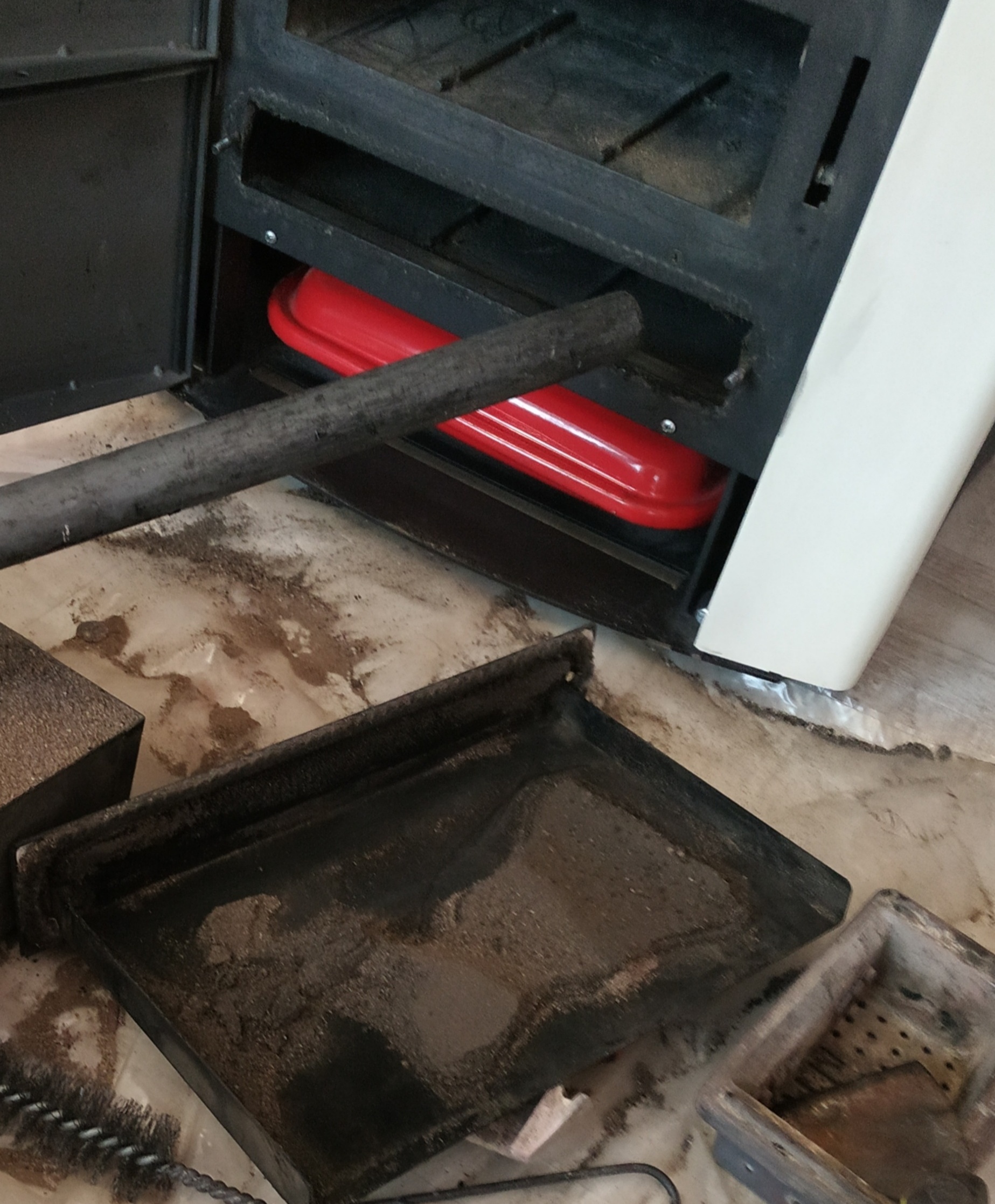

Какви кюнци бе хора, те се чистят веднъж на сезон, я дай снимка как стои отпред отзад, камината през сезона се чисти дамо през вратата
Чистя я понеже така е сложена,че няма как да чисти това маркуче отстрани ,няма място от ляво ,защото е в една ниша.Понеже така е позиционирана ,че за да я помества задължително свалям кюнци .

Маркучлето не се почиства толкова често при редовна подръжка на другата
За жалост не мога да кача снимка.Изписва прекалено голям файл.

Почистване го понеже периодично изписва аларма 8.Не тръгва преди да се почисти.Печката я поддържам добре според мен .Почиствам всеки ден или през ден пепелника.Долу се почиства през ден ,два.Чистя я с прахосмукачка.Не знам от къде идва този проблем ,че се случва толкова често.Живеем на последния етаж ,ако има значение.Може би тягата не е добра.

В крайна сметка да, а стъклото почернява ши бързо, ако има проблем с тягата засили малко винтилатора ...... Да не ти намален много вент на всяка степен може ли да провериш

Благодаря на всички за отговорите.Идваха от поддържащата я фирма и отново почистихме и тръгна,но до кога.Помолих да проверят и настройките.Казаха,че е с обичайните настройки ,но ще ги променят за да видят.Дано поне до края на сезона изкара без проблем.Смятам,че е от тягата.Преди това бяхме с камина на дърва и много пушеше.Реших ,че с тази печка няма да имам проблем,но уви... :|
