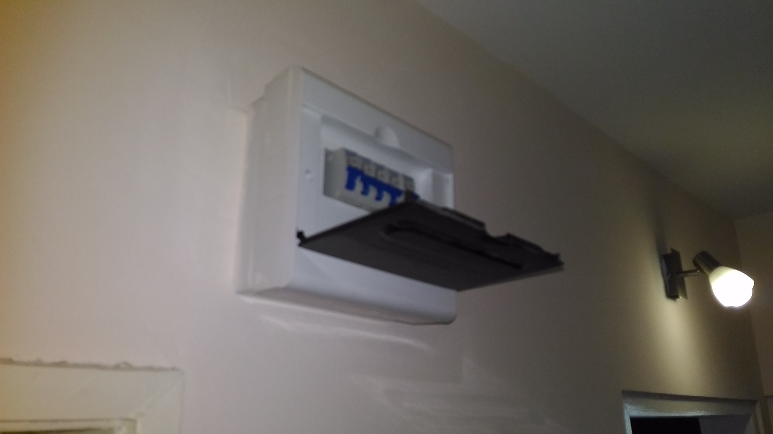

Вие сте се притеснили за девиаторната схема, а аз имах бушон на нулата. Оказа се, че блока е бил захранен по белгийската схема 3-фази без неутрала.
Всеки абонат се е захранвал с по две фази. След това са сменили схемата, но не са оправили апартаментните табла.
