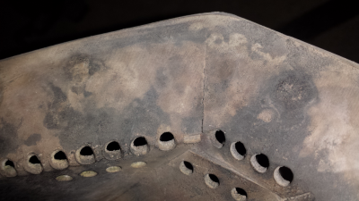

Здравейте, забелязах спукване в главата на РБ30 на два сезона. Има го и от другата страна, но е по-малка пукнатината от тази на снимката. Трябва ли да се притеснявам?
нед фев 10, 2019 8:12 pmacpa4o написа:
Не.
Случило се е още през първият сезон, не си го забелязал, топлото си е топло, та не трябва да се притесняваш.
шоп - майстор
Не е повод за радост:-(
Ако си прочел темата ще видиш, че доста хора със снимки са споделили за този проблем.
Изглежда това си е "детска болест", а не изолиран случай.
filmatoplo - майстор
:) Не е болка за умиране -2 капки с цеото или електрожена и си готов . :wink:
