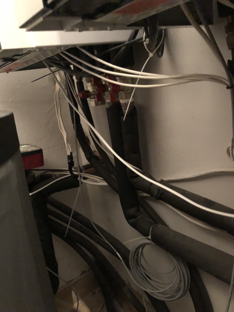

Не се вижда добре от снимките, но май липсват задължителните възвратни клапи на всяка помпа и може би се получава така, че връщащата от серпентината отива входяща на първата ТП, която в това време работи за отопление, т.е. не могат да се гарантират правилните посоки на потоците. Дай една снимка на изхода от буфера и една отдолу на двете ТП, да видим дали наистина няма възвратни клапи. И филтрите не се виждат.

Тук са описани изводите на термопомпите. https://www.manualslib.com/manual/95353 ... =46#manual
Майко мила и изпълнение. Не можеш да влезеш до термопомпите от оплетени кабели и тръби. Добре че моята инсталация си я правих сам, че да е професионално изпълнена.
Трудно е да се проследи схемата. Снимай отдалече да се вижда максимално много в един кадър.
Относно възвратните клапи. Сигурно ги има вградени вътре в помпите. На помпените групи Viessmann които аз имам са вградени.

Проекта в част буфер, бойлер и ТП е променен и няма нищо общо с оригинала, което е логично при различен модел ТП.
Хидравличното и електрическото свързване според мен е правено от мърлячи, недостойни дори за направи си сам ентусиасти.
Иначе за клапаните не съм убеден къде трябва да има и къде не, но определено мисля, че може и да се обркват двата хидромодула при това свързване без клапан, но ако няма вграден.

Няма вградени клапи, трябва да се сложат външно, ама не се виждат, затова искам допълнителни снимки.

Още не ми е минало от снимките.
Викай красавците от Вайсман да нарежат всичко правено от подизпълнителите и да викнат този път надизпълнители за ремонта.
Ако не се съгласят питай централата на Вайсман, защо след като са немска фирма работят така и предполагам те ще викнат красавците да си намерят кой да оправи нещата с тръбите.
Сега ако художници са го правили може и да има извинение.

Прати снимките на централата в Германия, поискай за тяхна сметка да ти изпратят човек от там, който ще го направи професионално.
Тук всичко е за рязане и изхвърляне, а после отначало. Според мен с преправяне няма да стане добре.
