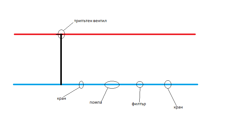

чертеж 1-1.png (8.68 KиБ) Видяна 3024 пъти
ето това успях да измисля.не знам до колко съм се справил.системата ще е отворена.въпрос колко литра разширител да и сложа?
трябва ли ми датчик за температура на помпата и ако да на колко градуса трябва да я настроя? :?
ще имам ли разлика в температурата на радиаторите?

Ще споделя моя опит. От котел/камината до колекторите мисля да слагам Медни тръби. Оттам нататък PexAlPex. това с PPR, било то STABI или с алуминий може, ама от температурата ще станат на макарони. Виждал съм не една и две системи на парно, изпълнени е PPR, при които тръбите на втората година от експлоатацията стават криви като макарони. От наблюденията ми, най рискови са дългите прави участъци, и тръбите до 32мм диаметър. Попринцип кривината не е проблем, но трябва да сметнеш място за температурни разширения и да сложиш компенсатори, в противен случай тези разширения ще натоварат заваръчните съединения към колената, което за мене си е доста опасно. Друг е момента, че да пускаш тръба PPR до всеки радиатор, ще ти се разкаже играта.
Иначе на камината, задължително слагай трипътен вентил. Внимавай, между разширителния съд и камината/котела да нямаш кран, за да няма БАУ.
Тръбите от колекторите до радиаторите спокойно си пусни PexAlPex 16mm. не че няма да стане с повече, но няма причина...
За камината е повече задължително да предвидиш тръба ф50 или ф75 за чист въздух, иначе ще ти взима от стаята...или ще тегли от всякъде откъдето намери.
Иначе за такава квадратура ти трябва камера 17-20 KW.
Иначе за UPS-a това което мога да ти кажа, да е чиста синусоида, а не компютърен....акумулатора....е чакай, тя рибата още в морето, ти вече вилиците сложи :)
Датчик за температурата, добре е да имаш. Въпреки трипътния вентил. Разширителен съд, зависи колко вода ще събере системата. Но грубо на око, мога да кажа че разширителния съд трябва да ти е 20-25л.
Ако имаш още въпроси питай.

vrangelov - специалист
пет фев 22, 2019 4:24 pmvladimir_85 написа:
Добре е, че си се постарал. Трипътният не е така. Разгледай схемата долу, тя е от Атмос, и ако ти харесаш нещо, може да се опиташ да си го откраднеш.
Аз не бих ти препоръчал отворена система, освен ако камината не те задължава.
