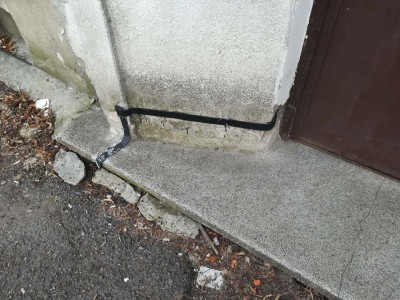

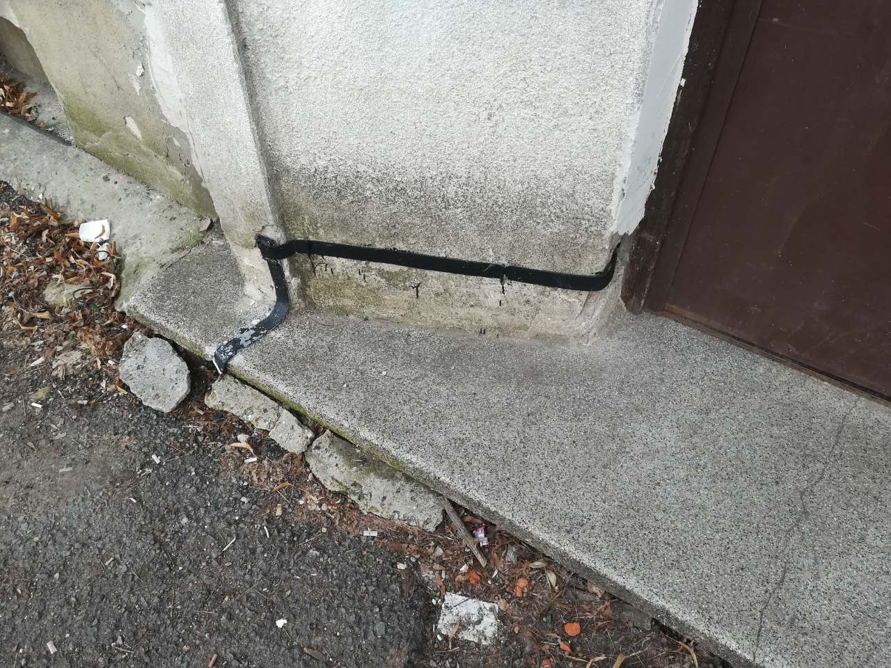

А на питащия къде му е таблото ?На етажа,на партера?
Апартаментът е на III-етаж.В ГРТ има предпазител 40А.
В апартаментното табло главният предпазител също е 40А, но се оказва че захранващите
Щранга как върви от теб до ГРТ, има ли много чупки?Стария кабел как е положен в тръби(какви са) или... ?
Понеже този филм съм го гледал бая пъти и все е ставало къде с малки къде с големи проблеми щот като не върви някъде нали се сещаш за какво иде реч и ако се случи на комшията етажа не му е приятно да се троши после мазало и така.
Между другото се сетих за един случай обади ми се колега имал един такъв случай да отидем да го свършим и ....излиза един мангал с 3 кг "злато" по него който си пуснал трифазна партида заради май бойлери беше или нещо си...и вика искам да ми пуснете кабела ама по фасадата от вън а той на 8 последен етаж ,понеже незнам си какво ...ама ей така с вълшебна пръчка.Абе мам@ ти циганска...не се навих!
Има 1 чупка на 90гр. хоризонтално на етажа и после още една пак на 90гр.вертикално надолу и излиза право над таблото.Кабелите вървят в стари черни хартиени канали / може би към 1.5см диаметър?/.В едно междуетажие имаше 1 свободен канал, но не до ГРТ.
Гледам шината, на която са вързали нулите идва отвън, но не е къртено много, тъй че не знам колко дълбоко в земята отива.
ПС.Взехме от домоуправителя ключа за външния капак на ГРТ /MAUER/ ,но 2-3 ключара казали че не могат да направят копие-били специални за ЧЕЗ?
това вярно ли е?
