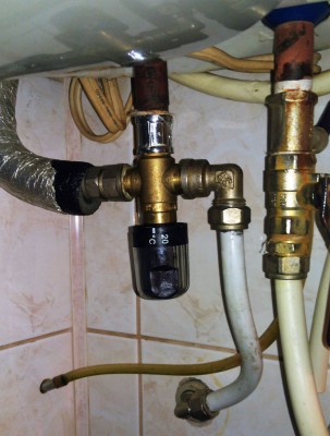

Взех го преди малко въпросния термостатичен смесител. На пръв поглед обаче изобщо не е термостатичен, а е САМО смесител. Обяснявам какво имам предвид. От двата края за вход на топлата и студената вода има по един вграден възвратен клапан. Отгоре на въртока има обозначени цифри от 1 до 7, а на самото метално тяло на смесителя има белег. Когато цифра 1 на въртока съвпада с белега на смесителя през входа за топла вода не мога да го НАДУЯ С УСТА. А през входа за студена мога да надуя с уста свободно. Колкото повече въртя въртока към по-голямо число толкова по свободен става топлия вход. Така на степен около 3 двата входа са еднакво свободни. Когато стигна до степен 7 студения вход е напълно затворен и не мога да духна през него, а топлия е напълно свободен. Какво ми говори всичко това ли? Това е един прост кран като тези на батериите с един кран от този вид:
Няма нищо „термо" в този термо смесител. Това си е един прост кран. Ако се нагласи на една нормална температура и човек влезе да се къпе от начало всичко ще е ок, но колкото по-студена става водата в бойлера - толкова по-студена ще става и водата на душа, защото ,,термосмесителя" няма сам да се нагласи към промяната в температурата на водата, защото това е един тъп смесителен кран!
При мен проблеми няма да има, защото котела ми грее бойлера на проточен принцип и ако ще и два часа да се къпе някой топлата вода няма да свърши. Ако обаче бойлера ми беше на ток както преди щеше да стане проблем.
Доста съм разочарован. За 70лв. да продават един тъп кран... Имайте си едно на ум!
