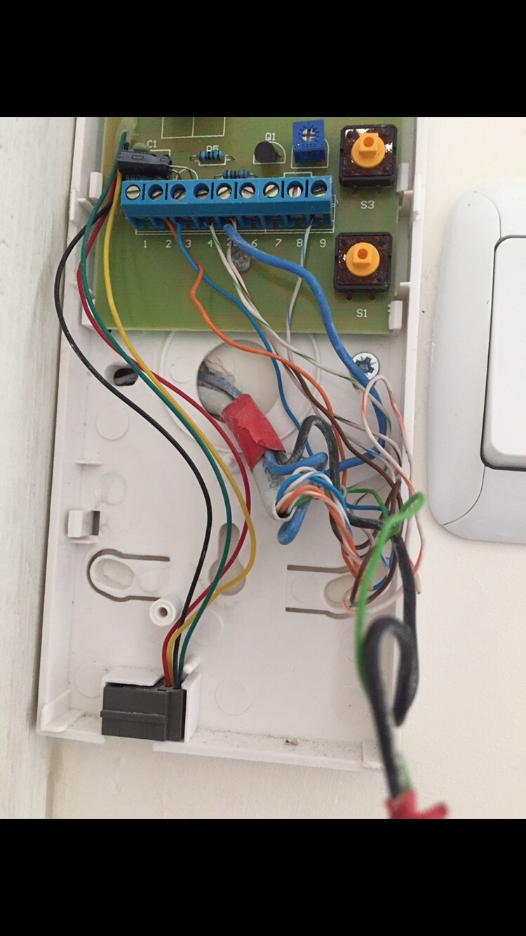

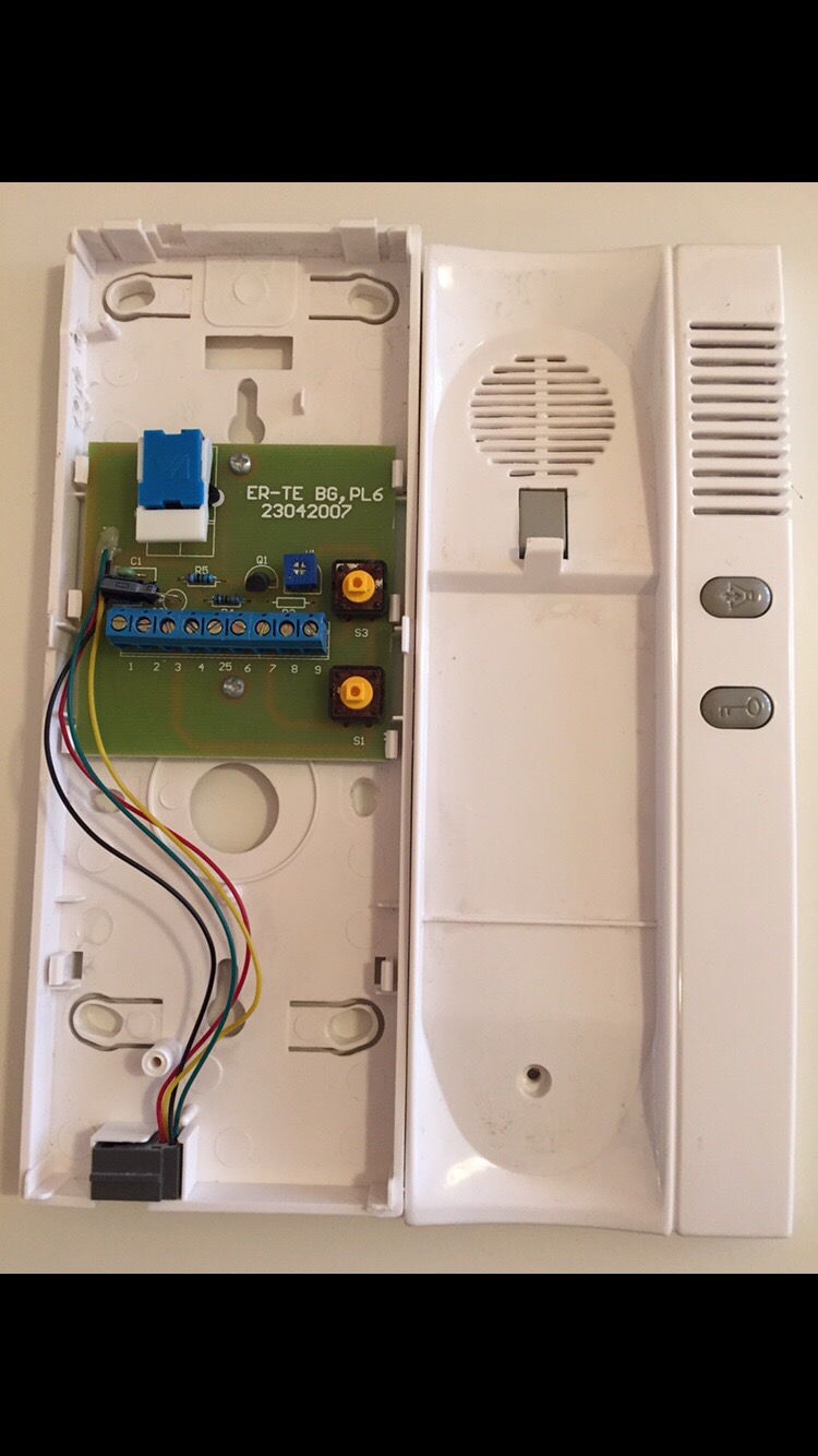

Здравейте, колеги! Имам проблем с домофона си. От около 6 месеца при вдигане на сегашната домофонна слушалка марка ЕрТе се чува силен свистящ звук наподобяващ микрофония. Иначе отклчва при натискане на бутона, но провеждането на разговор е невъзможно следствие силния писък. Проблемът е само в нашето жилище. По препоръка купих друга домофонна слушалка марка Телеком модел Da1112mm с общ минус. Да, но проблем. При сваляне капка на старата слушалка няма никакви означения кой кабел какъв е, отделно в слушалката влизат 6броя тънки и 2броя по-дебели кабели, като към клемния блок на слушалка са вързани 6 бр кабели, като съответно две от кабелчетата (тънко и дебело)са обединени в обща клема (5), а едно от тънките кабелчета пък директно е свързано с другото дебело кабелче. Новата слушалка е само с 4извода. Ще се радвам, ако някой може да съдейства със свързването, ако изобщо са съвместими двата модела. Приложено качвам снимки на старата и новата слушалка.

Завърти тримера и виж дали няма да изчезне микрофонията или сложи малко памук пред микрофона.

Не са съвместими едното винаги се губи!Иска си "ерте"!

Според тази схема:
25 = ZUM това трябва да е за звънене
3 = GND
4 = M
2 = празното :? остава за говорител :? ( на моя слушалка е S)
Мисля тези централи отварят вратата с късо м-у микрофон и маса.
Предполагам, че дебелата синя жица е за звънене от бутона на входната врата и за това е заедно с бялокафявата, която пък е за тона на звънене от домофонното табло.

Колега стана точно както си посочил. Новата слушалка тръгна, но проблемът с микрофонията остана. Изчистих го посредством малко памук в слушалката. :) Благодаря!
