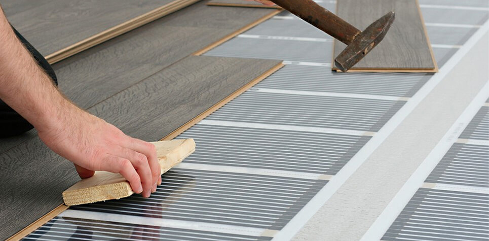

nеwage - специалист
чет апр 04, 2019 1:28 pmalien написа:
ср мар 27, 2019 10:10 pmnеwage написа:
Експериментирах с всичко, което можете да се сетите - нагревателни шнурове, силиконови нагревателни кабели, размразители за хладилници, китайски подложки за терариум, фолио за подово отопление и т.н.
какъв е проблема? защо да не стават?
  • Защото нито един от тях не работи на 12V
  • Защото нито един не е по размера, който ми е нужен.
nеwage - специалист
чет апр 04, 2019 1:46 pmBrassmonger написа:
Има химични методи с отлагане на тънки метални покрития върху диелектрици чрез електролиза.
Toзи вариант ми се вижда най-удачен за сега:
alien - специалист
пет апр 05, 2019 12:56 amnеwage написа:
[*]Защото нито един от тях не работи на 12V
[*]Защото нито един не е по размера, който ми е нужен.
напрежението е според дължината на нагревателния елемент, по-къс = по-ниско напрежение
а размера - както си го нарпавиш
