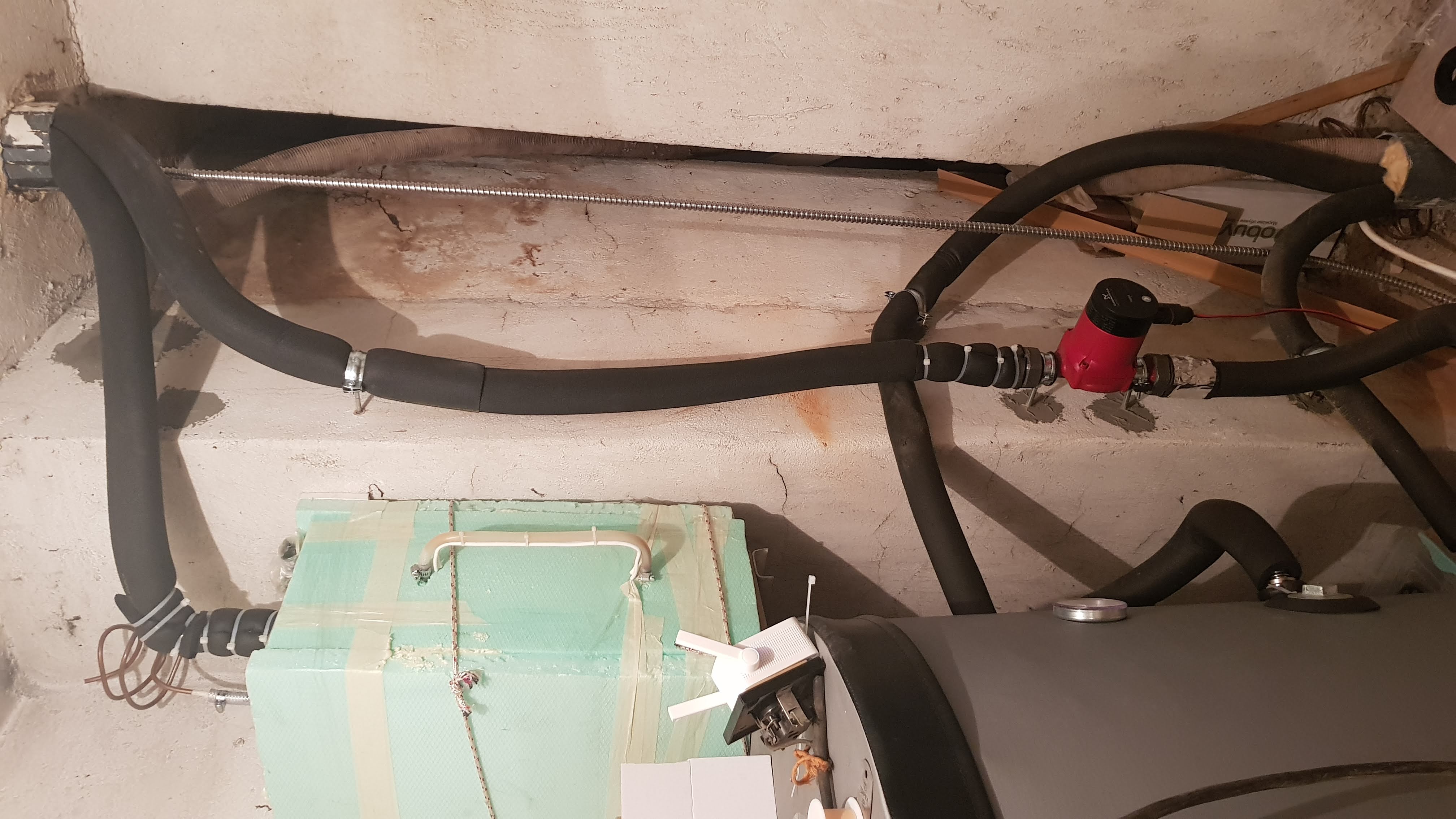

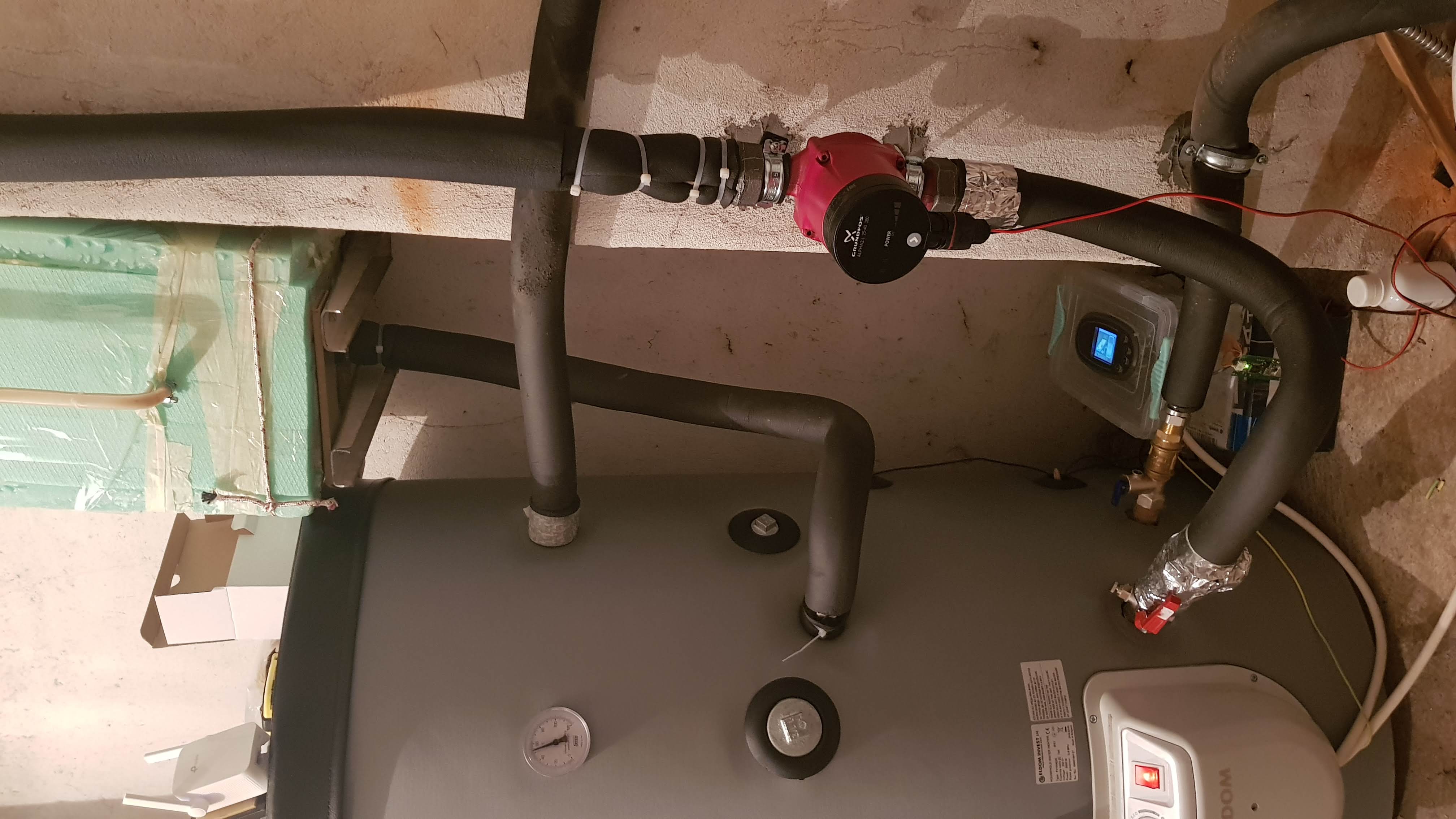

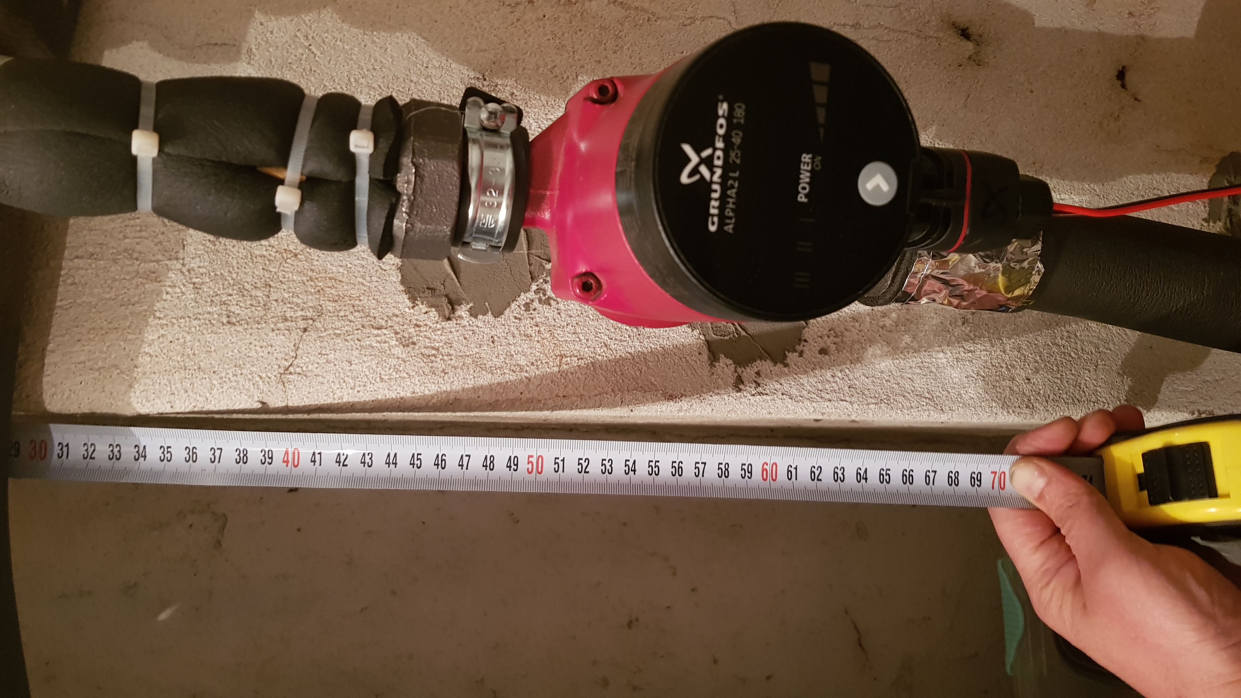

Ето и снимки помпата и бойлера. Вижда се на една от снмикте как на тази тръбичка където наливам водата в ДБ съда как съм направил една спирала от медна тръбичка. По този начин изпарилата се вода кондензира в медната спирала и пак се връща в ДБ съда. Сега какви са оборотите на помпата на трета степен не знам.

нед мар 31, 2019 7:05 pmivanov_km написа: До сега най-много стихнах горе в бойлера 68 градуса ...Ако температурата в бойлера е достигала 68 градуса - предполагам, че температурата на изхода от колектора - в края на "цикъла" (преди изключване на помпата) е била доста по-висока.
(По-добре - направете системата затворена. Така когато се повиши средната температура в нея - ще се повиши налягането, съответно ще се повиши температурата на изпарение на топлоносителя във всмукателя. Но пък трябва да се внимава, да не се повиши твърде много - т. е. да се остави достатъчен газов обем в дрениращия съд.)

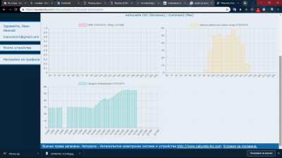

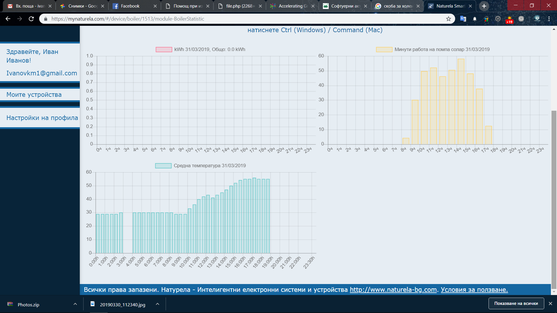

Няма как да знам защото тогава още не бях инсталирал Wifi-то. На мен сензора, който следи делта Т се намира с една идея по-ниско от входа на серпентианта, а др. сензор на бойлера е на входа на студената вода от водопровода. Този сензор се занимава с работата на нагревателя. Управлението ми е на натурела. Накрая на цикъла долу нй-ниско в бойлера става 53 градуса, в средата 56 градуса, а горе ако имам вяра фабричният монтирам термометър със стрелка е 60 градуса. Това са данни от днес като през деня е имало потребление на топла вода. Ето диаграма на работата на помпата и на това как се движела температурата в бойлера по средата.

Изглежда добре.можело е помпата да е още по-ниско а на ДС входа от колектора да е монтиран странично горе и така да се вдигне с 15/20 сантиметра по високо. Коремчето на гофрата след помпата малко е излишно но не е грешка.Пробвай различните варианти и сподели.Аз например като пуснах една такава система с вода ,помпата превърташе на 1 вас скорост.Когато я напълних с антифриз започна да се чуди.Един път превърта ,д
руг път не.Превключих я на 2 скорост и си кара вече година без проблем.

нед мар 31, 2019 7:31 pmsaraneron написа: Изглежда добре.можело е помпата да е още по-ниско а на ДС входа от колектора да е монтиран странично горе и така да се вдигне с 15/20 сантиметра по високо. Коремчето на гофрата след помпата малко е излишно но не е грешка.Пробвай различните варианти и сподели.Аз например като пуснах една такава система с вода ,помпата превърташе на 1 вас скорост.Когато я напълних с антифриз започна да се чуди.Един път превърта ,дАми то с тази гофра малко трудно се работи, вие се като змия и е трудна за окротяване. Очаквах да е по-лигава!руг път не.Превключих я на 2 скорост и си кара вече година без проблем.
