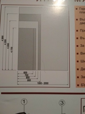

Питам, защото жена ми нещо споменава вече няколко пъти "гардероб с плъзгащи врати"

пон апр 15, 2019 7:59 amkozl написа: Имаме 2 гардероба с горни релси, обаче след неколко години провиснаха релсите барбар с хоризонталния плот на тавана на гардероба, че релсите са закачени на него. Сега си личи по луфтовете м-у врати-врати и врати-стени на гардероба. В началото бяха успоредни линии, сега са клиновидни линии. Мисля има шпилки за реглаж, с които да наклоня вратата, но не съм сигурен това ли е правилния подходПовечето модели имат реглажи на количките. Може и да си "късметлия" и да нямат, или да не стигне за подравняване.![]()
пон апр 15, 2019 4:05 ammiliad написа:нед апр 14, 2019 7:21 pmgl.iliev написа:НЕ. Според мен, ще е още по- зле.съб апр 13, 2019 9:18 ammiliad написа: Проблема не е в огъването, а в махаловидното клатене странично.Разбрах те! А ако се направи с механизъм с долно водене тоест вратите да са вътре в гардероба сигурно това ще се избегне.
Да уточня. Ако го изпълниш антрето с плъзгащи врати, те ще се плъзгат и работят някакси. И ти може и да си ги харесаш, защото са си твои. Но аз, за клиент не бих го изработил.
вт апр 16, 2019 12:10 pmmiliad написа: Не знам защо си се запънал за плъзгане за този гардероб.Ще ми се да е с плъзгащи врати защото особено в антрето мястото е малко и до гардероба има врата която се отваря към него. А има ли такива кухненски крака който се регулират през пода? и другия ми въпрос как е по добре Страниците да отидат до пода или да свършат в дъното на гардероба ? Мерси
Спокойно може да го направиш на панти с 2 врати 50/240. Кант дръжка пак може да сложиш в средата за гъдел, а и да държи вратата права.
20-50 лв за панти срещу 150-200лв за плъзгане си е разлика. 100% отваряемост срещу 50%.
Крака регулеруеми слагаш задължително. По 6бр за тези гардероби, височина и вид - каквато си прецениш. Реглажа да е е през дъното на гардероба.
Цокъла е само за фасон.
