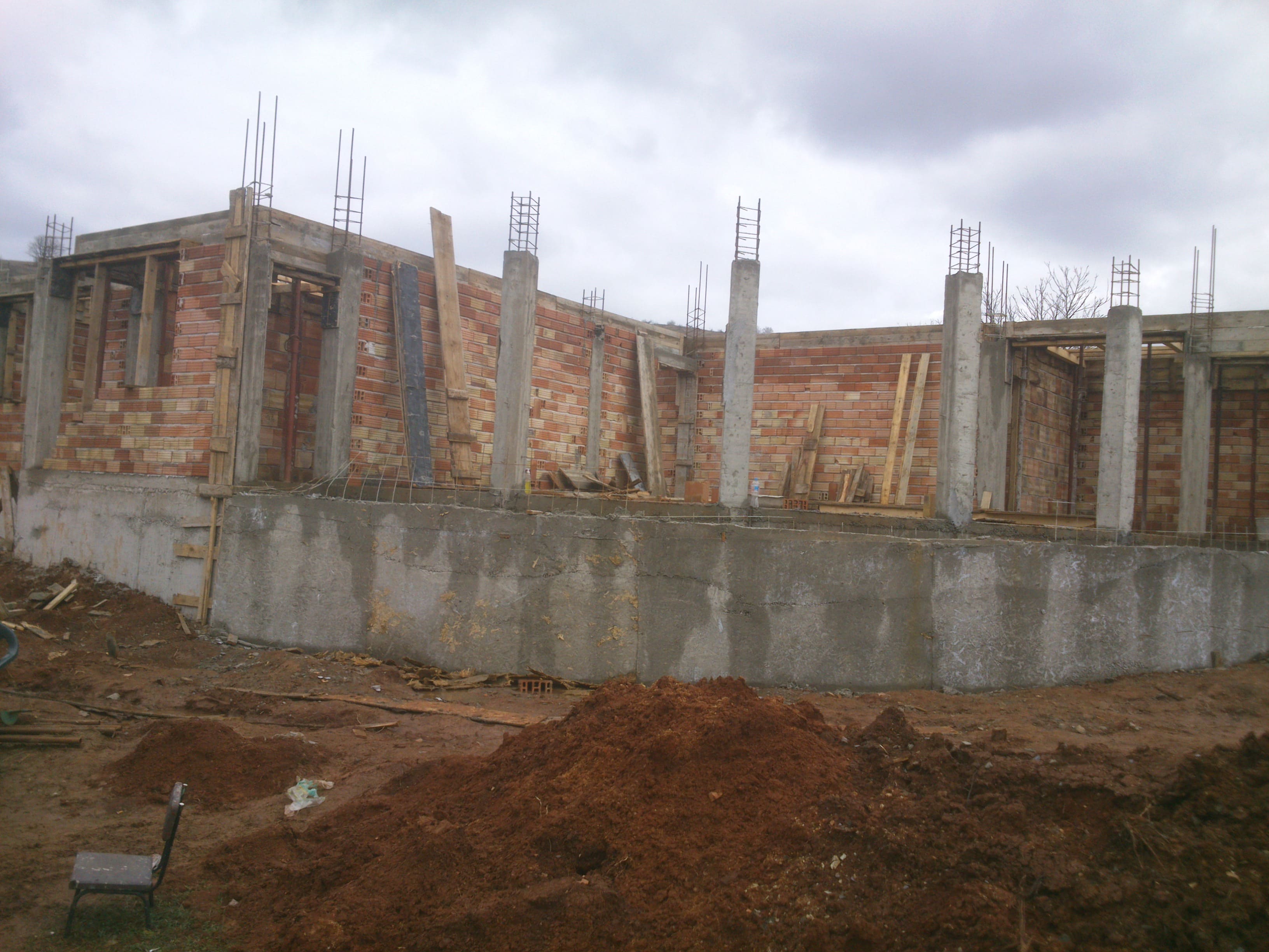

нед апр 28, 2019 8:45 pmЧираче написа:Явно не се изразих правилно...с проекта, който ми хареса, отидох архитекта и му казах: искам такава къща, обаче ... променяме входа съобразно парцела, сменяме едната баня с килера, и стария вход ми го затваряш като отделна стая - за термопомпа или котелно, без да има вход към къщата. Може ли да стане - той вика този проект е правен при минимална денивелация на терена, при мен е доста по-голяма, но ще стане малко по-скъпо, защото в най-ниската част къщата е вдигната 40см, а отпред вече съм 150см над терена - по-късно ще покажа. И почна да работи. През това време извиках сонда, и както каза "водния дух с пръчките" излезе голям дебит на 49-тия метър, като пробихме още 14 метра за резервоар с ф110мм. Оттук стана проблем, че сондажа се пада точно по средата на всекидневната /с гредореда/, и всички ми казваха, че не било добре да има такава вода под къщата. И преместих цялата къща 12 метра по диагонал наляво и надолу така, че къщата се измести от горния десен ъгъл на парцела, вляво по средата на дългата страна, на 6 метра от сондажа.нед апр 28, 2019 7:56 pmD103314 написа: Та да продължа...промених.....Как си узаконил промените? На мен ми правят проблем, че съм изместил един от прозорците с 20 см. И съм направил козирка над входа за мазето. По проект няма козирка, което е недомислие на проектанта. При дъжд и сняг всичко ще е в мазето. Било СЪЩЕСТВЕНО отклонение от "проекта". Явно всичко опира до корупция......
И това всичкото много хубаво, ама тогава всекидневната пък попадаше точно върху барбекюто, което вече беше изградено. Събрах двама приятели, поумувахме, и решихме да преместим барбекюто, както е така изградено, с 6 метра наляво и надолу - не само, че трябваше да слиза надолу, ами и да завие в някакъв момент, за да застане върху стоманобетонов фундамент, който предварително щяхме да излеем...... Барбекюто съм го снимал по-нагоре, цялото дървено, двете страни с ламперия, другите две временно с ОСБ и врата за прибиране на инструментите при строежа..... Купих около 50 броя ъглови планки, и го укрепих отвътре на всеки ъгъл, диагонал, кръст и каквото се сетите още. Отделно по диагонал, на Х отвътре го спънах с две греди, че като отрязахме краката, на които стоеше, взе малко да се клати. Повдигнахме го с две латерни, и отдолу сложихме два П-образни профила, на които двете страни легнаха. Взехме и няколко тръби, по които го "търкаляхме", иначе щеше да се разпадне. В долния край на парцела имаше едно дърво, за него вързахме една тресчотка, и с едни дълги сапани го преместихме полека....безаварийно
