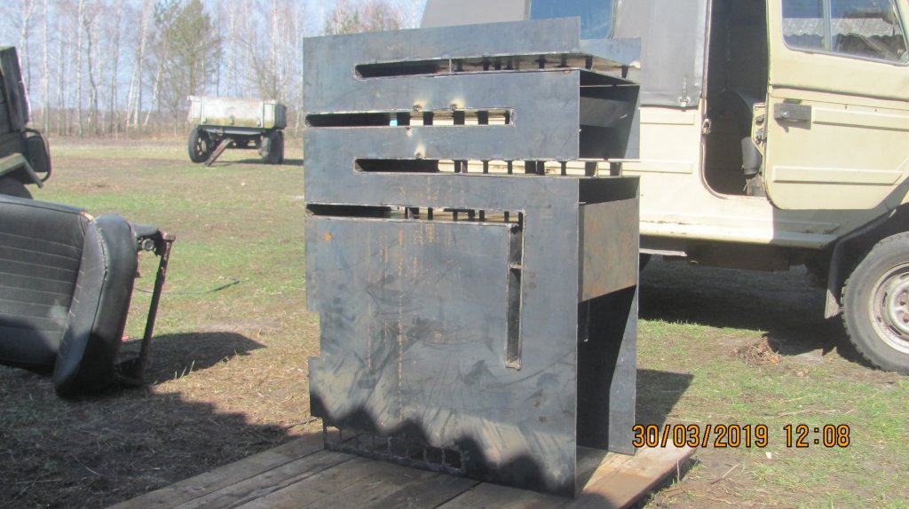

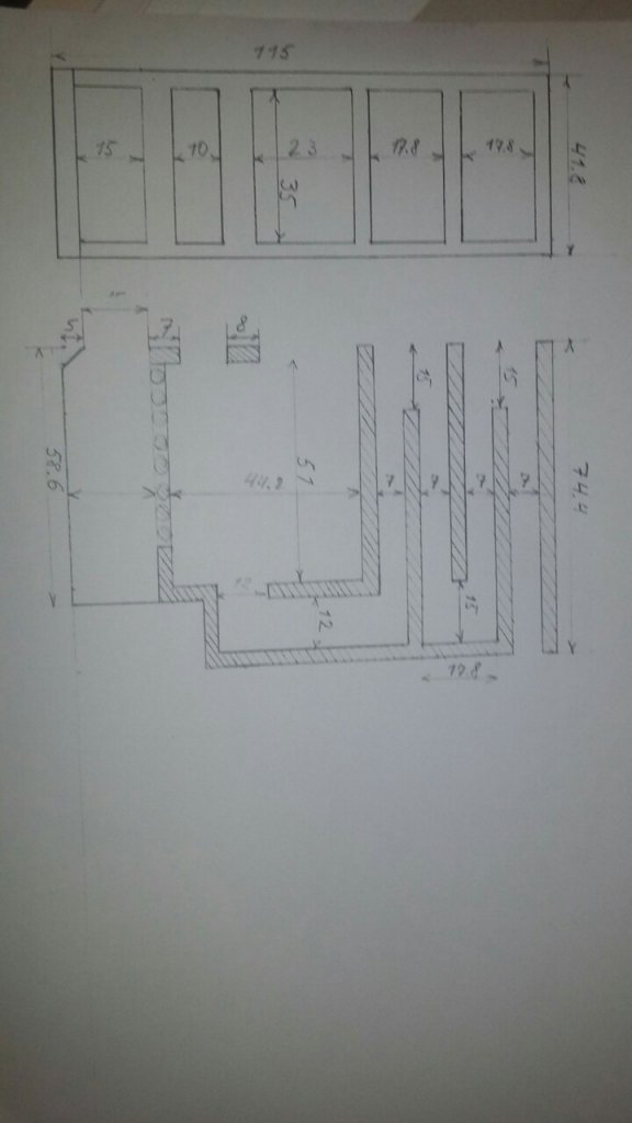

шоп - майстор
Има и котли, които съчетават предимството на хоризонталните ходове, калпаковидна камера тип Кузнецов и вертикален ход.
Лично за мен тази схема е най-удачна. Руснаците я предпочитет напоследък. Комин с ниска тяга не е проблемен, няма пропушване, няма движещи се части и чистенето е чисто и лесно. Фронтално отпред предимно, но според конкретиката може и да се измени.
Ако се куплират с горелки котлите трябва да имат ошамотена камера.
