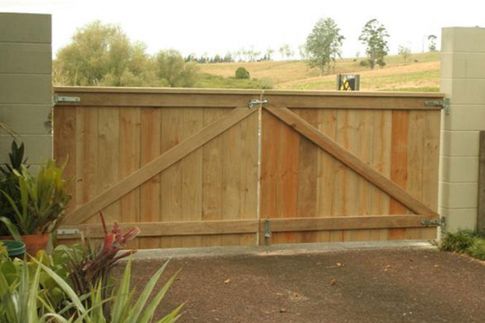

Да точно така и не е лошо да покажеш и как си направила задната страна. Щото само една рамка от винкел по краищата не е достатъчна.
															нед май 05, 2019 5:09 pmlov написа: Да точно така и не е лошо да покажеш и как си направила задната страна. Щото само една рамка от винкел по краищата не е достатъчна.На задната страна ще има две нспречни шини горе и долу, които ще заваря към винкела и с тях ще прикрепя дървесината. Шините ще ги "прикрия" с напречни дървени летви, за по-естетичен вид. И прикрепващи летви на Z.
Реших да прикрепвам с шини, за да ми е по-лесно и да не разпробивам за всяка дъска поотделно. Дървенията ми- 15см.широки и 2м.дълги дъски.
Не съм сигурна дали обяснявам разбираемо...
Lov, а може би ще ми предложиш нещо по-лесно и ефективно. Все пак съм любител "Направи си сам" и не претендирам за каквито и да е знания в тази сфера... Колкото повече търся някакви идеи, толкова повече се обърквам.
