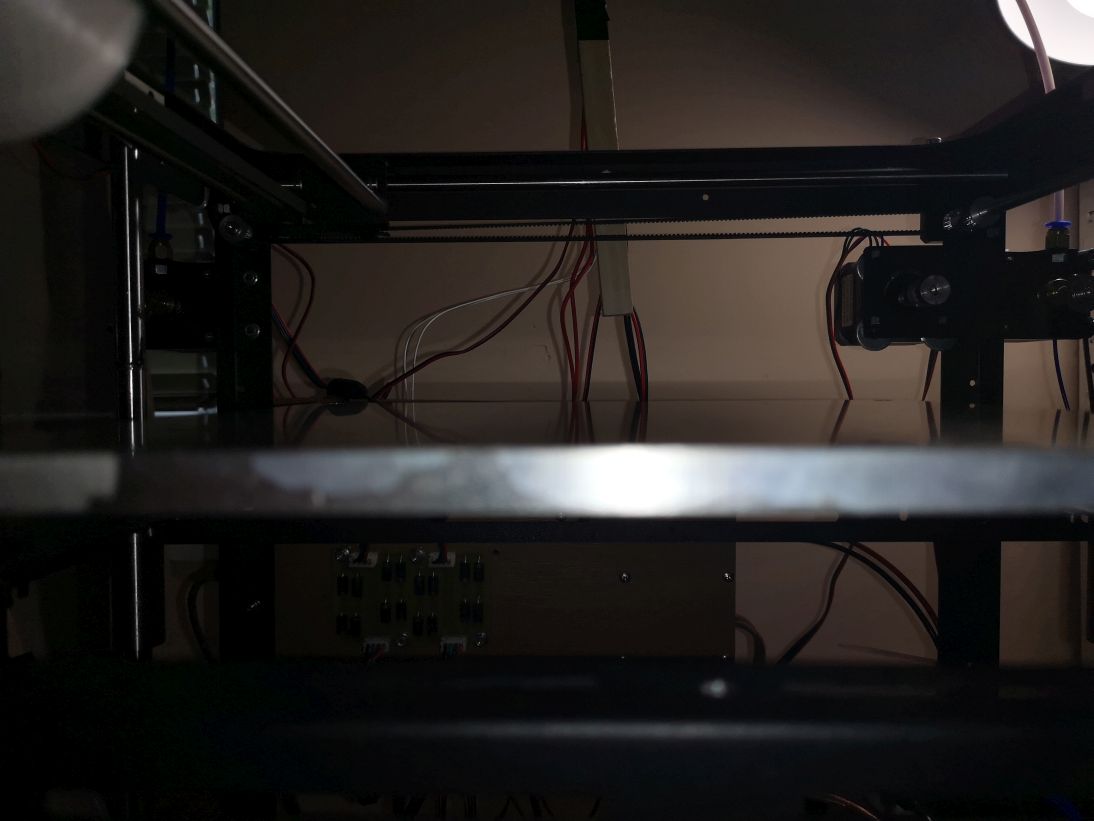

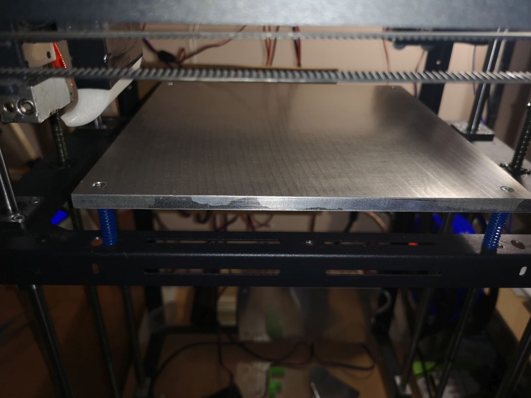

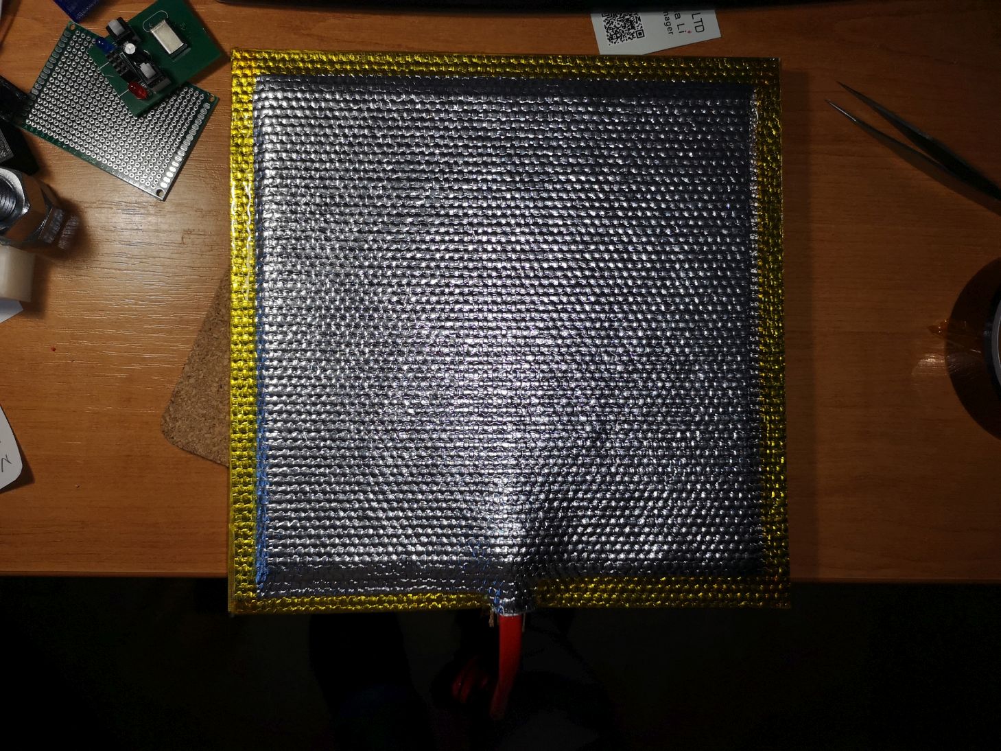

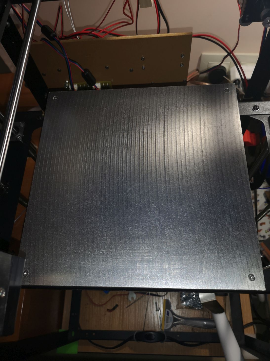

Направих си поръчка на нагревател 24V/200W и алумиева плоча с PEI покритие https://clever3d.de/epages/7a4290fc-7c7 ... -PEI-natur
Плочата е с размер 230х230х8мм на сайта е обявена с дебелина от 5мм но не ме таксуваха допълнително за 8мм. Изработка + доставка до БГ около 2 седмици.
Тествах печат с три вида пластмаси PLA, PETG и ABS. Залепването на първият слой към плочата е много добро и развномерно, само трябваше да се настрои съответната температура в зависимост от материала. Преди печат почиствам с изопропанол без да слагам каквото и да било върху алуминият.
Ето и няколко снимки:

STEPER - специалист
вт май 28, 2019 9:56 ambatrado написа:
Направих си поръчка на нагревател 24V/200W и алумиева плоча с PEI покритие ..........................................................................................................
Тествах печат с три вида пластмаси PLA, PETG и ABS. Залепването на първият слой към плочата е много добро и развномерно, .......................................
Залепването на първия слой става добре на всеки един материал използван като основа.
Нека това не те успокоява доакто не провериш как ще се държи детайла при няколкочасов печат.
Например интересно би било какви ще бъдат резултатите при един 8 часов печат когато през това време
много фактори се променят. Визирам 8 часа тъй като съм печатал няколко детайла с това време и имам
наблюдение какво се случва.
Предимствата и ефективността на такъв вид легло с алуминиева плоча са определено при използване на нагревател
на 220 волта като за управление се ползва твърдотелно реле.
