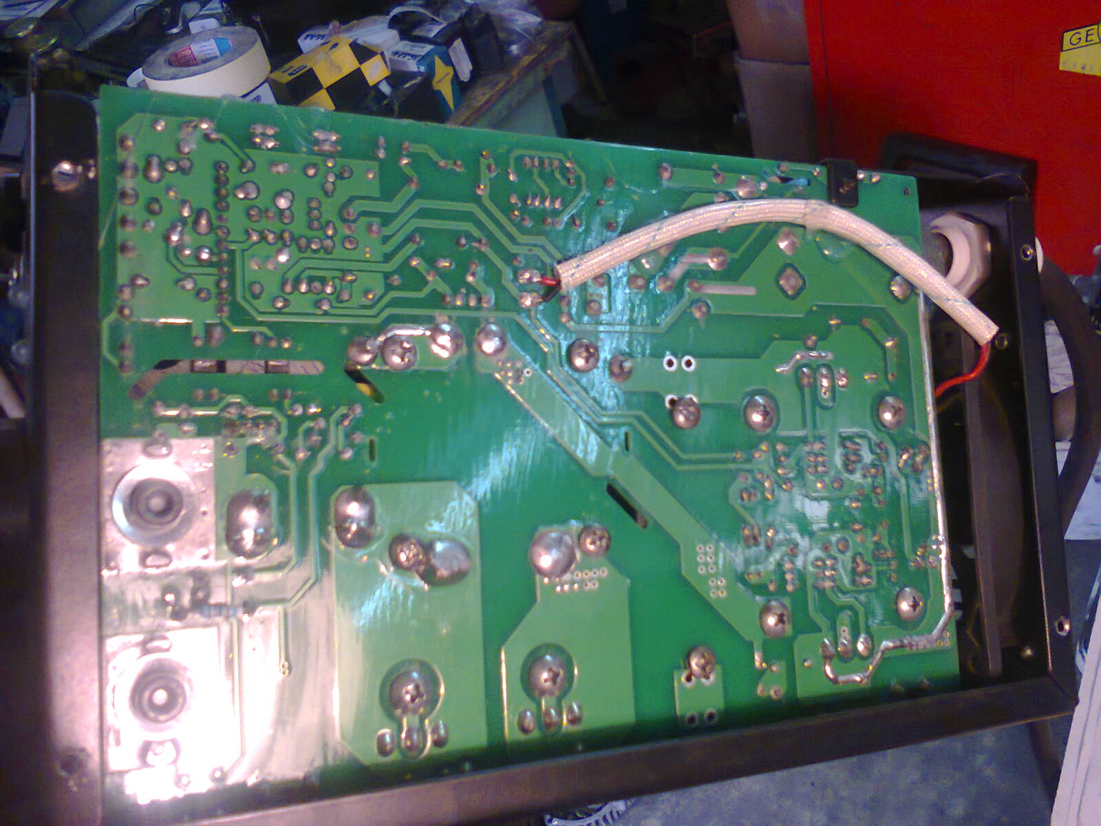

пет фев 01, 2019 9:46 pmlov написа: Ето обещаната фотосесия със дисекцията.Ето една фотосесия и на братчето му...
... В режим на празен ход напрежение 65V без да се променя от настройките за ампеража.
Напрежение на празен ход - 57,2V Не се влияе от положението на врътките.
При регулиране показанията на дисплея се менят от 31 до 253А (което няма как да стане).
Като гледам основната разлика е тази че при мен електролитите са три по 680 микро (твоя не го знам колко е).
Шините към клемите са месингови (или поне не ги фата магнито).
Не е пробван. Взех го днес и нямам подръка подходящи кабели/щипки...

чет май 23, 2019 5:22 pmhidrazin написа:Хидра,това токовземане с две видийки завити в процепа на радиатора най-го "обичам".Като понапече радиатора връзката още се разхлабва и започва да се усеща и в работата.Имам една машинка с такава връзка и веднага я преправих,като вързах шината с два болта и гайки 5мм за плътната част на горното ребро.

чет май 23, 2019 9:36 pmkoveslav написа: ...Хидра,това токовземане с две видийки завити в процепа на радиатора най-го "обичам"...Напълно съгласен.
То и самата шина е ... едва ли повече от 6 квадрата и то месинг.
А 6 квадрата мед би трябвало да се стопи при 180-200А.
Иначе на снимката беше червена - демек уж бакър.
lov
- Мнения: 6263
Честито и не им се вторачвай на шината чак толкова. На тази дължина и с принудително охлаждане немаш грижа. Аз се малко бях притеснил да не са турнали хАлумин с покритие щото забравих да дерна с нещо от горе. Пък после се сетих че баш трябва да си е месинг връзката към алуминиевите радиатори. И аз видях че са видийки ама колкото изкарат па тогава ще го мисли. То не е машина дето да я напъваш по цял ден а е да си закърпиш положението. Изгори някой електрод и дай отзив. Моя не съм го напъвал много само 4 яки панти Ф20 на една голяма порта и да си призная още повече ми хареса. А и беше голям майтап като го извадих, че се събраха и сеирджии. Всеки очаква да вадя някой голям туч и ми предлагат помощ да го носим. А аз съм го събрал в едно малко куфарче от Практикер даже и маската вътре. И няколко пъти го местиха да не пречи докато укрепим крилата и ги привържем на мястото.
