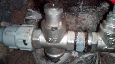

Няма как да се скапят и двата без да са работили. Бас държа, че нищо им няма, просто трябва да се регулират на нужното налягане, но това може да стане от човек, който разбира. Има една капачка,м под която е гайката за регулиране

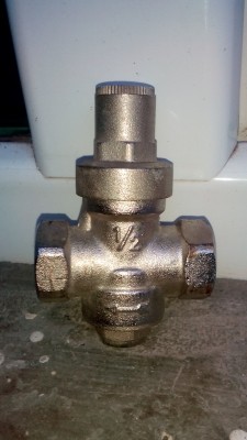

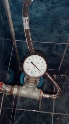

вт юни 04, 2019 10:32 pmrifad написа: монтирах си редуцир вентил 3/4 инсталацията ми е 1/2 ефект няма от ВиК искаха да ми монтират редуцир но видяха че имам и е качествен не е Китайски опитаха се да го донастроят играха си 1ч и нищо като се пусни чешмата го настройват на 2бара манометъра си показва 2бара като се спре чешмата и стрелката отива на 8,5 - 9 бара. ---- Някой може ли да ми каже този редуцир как намаля налягането , според мен той го регулира при отворена система да подава равномерно ,при затворена система това налягане къде отива,остава си по тръбите и надува системата и почва да капе чешми клапани,не съм компетентен по тия работи но аз така си го обеснявам, ако има компетентен за редуцир вентила как работи моля да разясни ,Еми чешмата се пуска да тече слабо и се настройва редуцир вентила.
Та според мен са регулирали от ВиК-то, но като има утечка от заседнала песъчинка например и те ти пропуск. А като няма консумация и малкия дебит от пропуска води до изравняване на налягането, пред и зад редуцир вентила и предпазния клапан на бойлера сработва и той почва да регулира налягането
