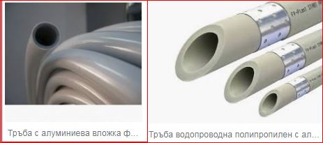

Така е - профи изпълнение няма как да е с пластмасови тръби. Но ето - Новоселския пита за соята система, която сам си е правил, сам си обслужва, не е имал проблеми досега. Но сега ще санира къщата и тръбите ще останат в топлоизолацията. Ако им стане нещо след време, как ще ги сменя? 20м тръби са 100лв - не е ли по-добре да ги смени сега и да е спокоен?

40 метра са. Два колектора , на две места. Разположението на тръбите е такова, че ако са в друга тръба без проблем бих могъл да ги сменя. Фитинги имам на достъпно място, където при нужда може да се оформи ревизионен отвор.
От друга страна, бих жертвал и 200 лева, но са повече ... За гравитачна система и малка деривация "фито" е важно да е повече. В момента съм с 20 (мисля). Устройва ме и никак не ми се занимава с помпи и автоматики. А не съм сигурен, че няма да се наложи. Затова питам за сериозни доводи. Едни "минус" 400лв в момента не са ми никак малко. Ако не кажете по-съществени причини, ще си остане така, пък колкото изкарат тез ППР с алуминиева вложка

Някой не внимава в час :-D к'ъв паркет, к'ви 5 лева ... С външна изолация ще ги покрия. Споменах за втора външна тръба. Четете и размишлявайте над прочетеното, моля. Тази моя система се е отплатила отдавна. Нямам против да поработи още толкова. За целта е достатъчно небрежно да оставя по още една резервна тръба под изолацията. Ей така, за всеки случай (паралелна резервна линия). Скрита от атмосферни условия, все ми се струва, че може да преживее и повече :wink: Пък сетне - "я камилата, камилара ..."
