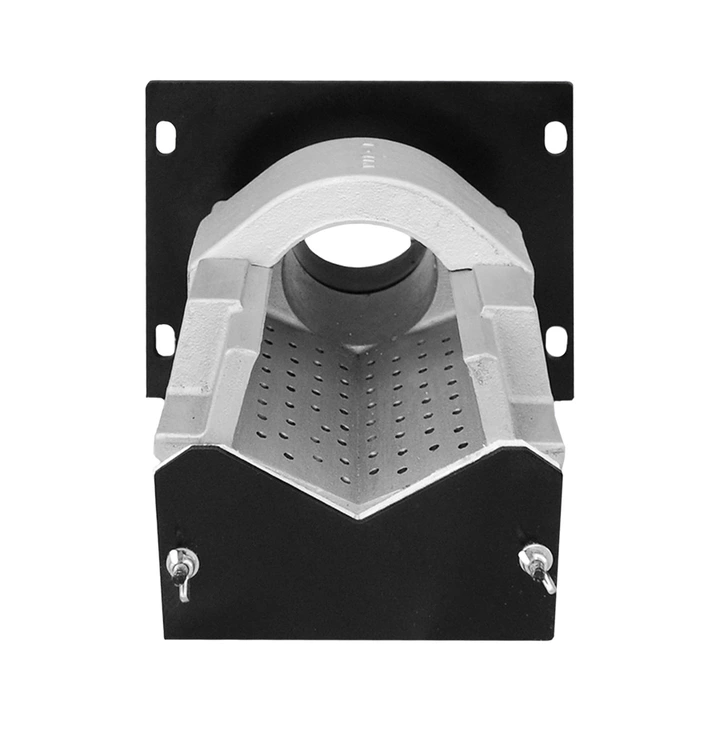

нед юни 16, 2019 4:23 pmkabel96 написа:Монтирането на запалка на APR e почти невъзможно.Но ако правиш,гинекологични прегледи ,през ауспуха на колата,имаш някакъв минимален шанс.нед юни 16, 2019 3:39 pmgo4oo написа:И такава 100KW има монтирана наоколо и от нея не са доволни с слънчоглед.Освен това 3-4 пъти вече се пали маркуча по незнайни причини но последната седмица не съм ходил да видя дали са разбрали причината.нед юни 16, 2019 10:01 amkabel96 написа: Здравейте,коя според вас е добра горелка за слънчогледови пелети.В момента имам 3 горелки и само едната става за тях но като че ли не ги гори достътъчно добре.Отговора на този вупрос и мен живо ме интересува
1.Екоенергия 25KW
1.GP25-1поколение това е убийствена горелка но само за дървесни пелети.
1.Някаква 45 беше май от Благовград с едно листо изрязано с дупки на кутията, ужким със самопочистване-пълен боклук за никакви пелети не става като хората.
Аз съм с марели 858 vip, монтирана в кутия под viadrus u26 7-9 ребра.
Но неми харесват:
1во пламъка които оформя горивната камера, и затова мислех или да я реконструирам-нещо подобни на грейко
или направо грейко, НО.....
2ро последните ми слънчогледови пилети имаха доста пепел в някои чували (1-2 кг от 20кг) и това ми създаваше проблеми в областа на гофрето и
входа на горелката.
Затова се замислям за Apr, на която да монтирам запалка.
Без запалка,горелката не си заслужава.Че ще гори слънчогледовите пелети ,ще ги гори,въпроса е как ги гори.Между другото въпроса е актуален ,за всички горелки ,които претендират ,че могат да горят слънчогледови пелети.
Виждам ,че планираш ,да започнеш , да сушиш билки.Ако искаш обади се,ще те заведа ,при човек ,който от 20 години се занимава с това.Предполагам ,ще имаш ,какво да видиш
и не е далеч от теб.

Радо, до скоро си мислех, че не е проблем да се горят слънчогледови пелети, но след последните няколко мнения, в темата, вече се съмнявам, че съм бил свидетел на приличното им изгаряне.
Ще споделиш ли проблемите?

Radoslaw, имаш ли поглед върху работата на горелката, която е монтирана на котела от снимката в темата за IVG-то?

пон юни 17, 2019 7:26 pmТрифон П.Трифонов написа: Радо, до скоро си мислех, че не е проблем да се горят слънчогледови пелети, но след последните няколко мнения, в темата, вече се съмнявам, че съм бил свидетел на приличното им изгаряне.Тука сте много прави.Въпроса е не дали горят а как ги горят и до сега нито една от тия при мен не ме удоволетворявя.Като нямах работа си играх с горелките подавах им ръчно и пусках самопочистването на 2 минути.Мойто виждане е че слънчогледа постоянно трябва да се разбърква и повече въздух.Гледах снощи клипове из нета и една Кипи се представяше като че ли по добре от другите.
Днес поръчах газанализатор и управление Натурела да се намирам на работа. Съгласен съм да обменя опит с човека около мен,как да стане.Човек се учи докато е жив.
Ако някой от темата минава покрай мен да се обади,пак ще почерпя.
