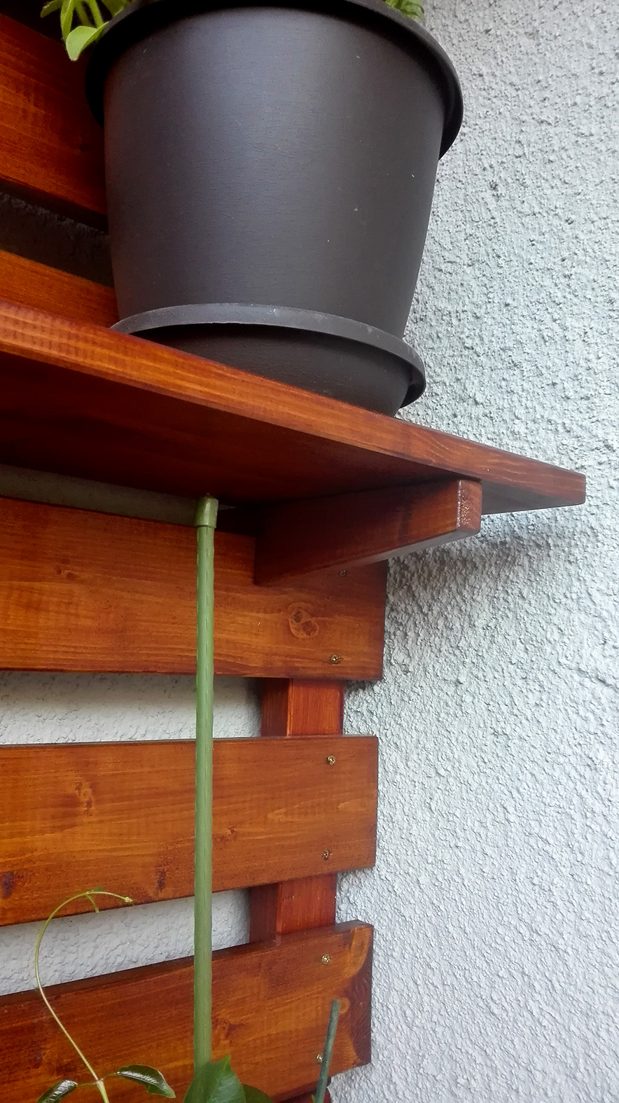

Благодаря Делян! Мисля че това е супер, ще е алтернатива, ако сегашния вариант се окаже лош. Снощи направих една проба... недостатък е че няма в задния край зъб и е малко нестабилно...но това ще се има в предвид при „производството„
Ако обекта бе мой бих си направил окачвачите от неръждаема стомана.
От неръждаема ламарина 2-3мм ще изрежа на гилотината ленти с ширина 40-30мм и ще ги огъна на абканта S образно с бортове за закачване и за ограничител на рафта.
После едно заглаждане на ръбовете и като финиш полиране, надраскване или 3D кръгове.
