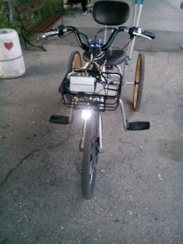

Здравей те отдавна не съм влизал във форума.Имам конрадски мотор и съм много доволен минал съм около 17000 километра.Батерията е 48в 10ач взех я от човек от форума.Миналата година пострадах и не мога да го карам за това си купих триколка и ще я правя електрическа .Въпроса ми е мога ли да пусна заден ход на конрадския кит и как става.В ютуб гледах триколи със заден ход.Благодаря предварително.
Предполагам ,че електромоторът ще е на предната вилка и тогава дали не може да се завърта кормилото на 180-270 градуса и да се подава леко газ , за да върви назад ?
Така няма да има изменения на електрическата система, може би само брони и жила на спирачките да се удължат за компенсация и да не задържат .
Имам триколка , не е моторизирана , утре ще се опитам дали може да се завърти кормилото.
ИзображениеКормилото има ограничител и не може обратно Ето и снимки.
