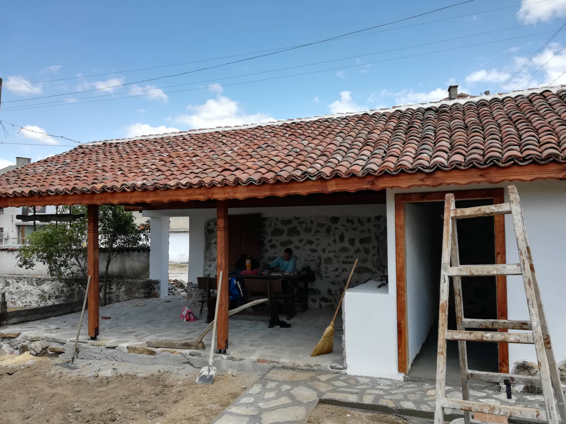

Здравейте, става дума за нов навес. Имам притеснение за огъването на хоризонталните греди. Както се вижда на снимката,
има огъване в средата, а навеса е съвсем нов и тепърва ще се тества на сняг. Размерът на светлата част на помещението е ~ 7х4 м и няма отвесни колони във вътрешността. Дължината е разделена на 3, тоест по ~2.3 м, с хоризонтални греди 12х12см срещу всяка колона. Дали имам основание да се притеснявам, или е нормално това първоначално провисване. Ако трябва да се усилва, дали да подпрем двете провиснали вътрешни хоризонтални греди Т-образно с една колона между тях? Или без колона, да ги дублираме отдолу с по още една греда с болтове или шпилки, за да се разпредели натоварването? Ще съм благодарен на всякакви идеи и предложения!
