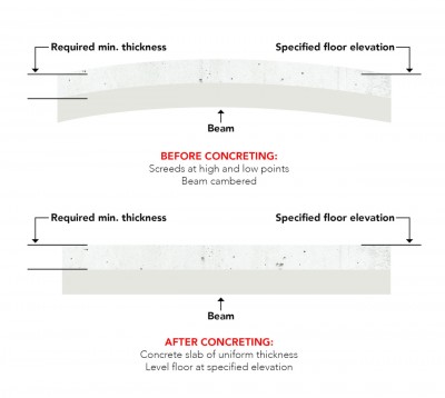

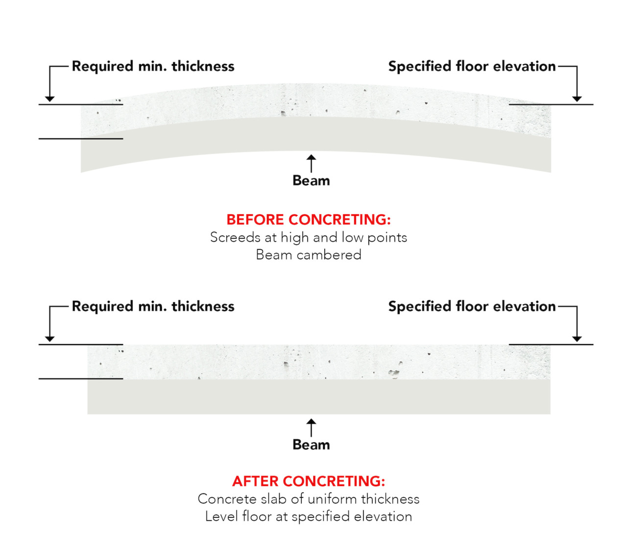

чет юли 18, 2019 7:05 pmnpace написа: === ами и гредореда трябва хубаво да се подпре. Даже малко да се натегне нагоре, щото битоня не само тежи, но се и сляга през първите години след отливането.
