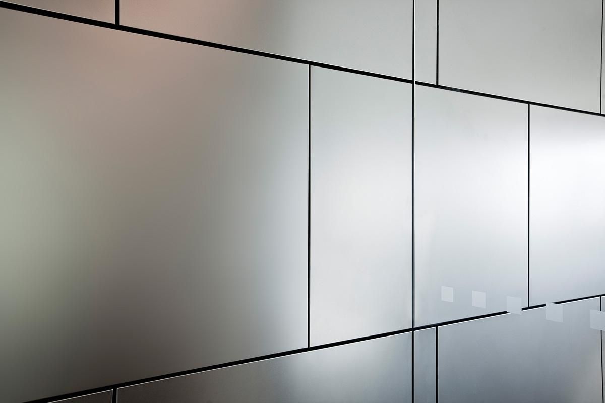

ЕPS ще си остане ниско бюджетна изолация, по ред причини. Никоя външна изолация не се представя добре, когато отвътре през стените в нея влизат водни пари. Решението е поставяне от вътрешната страна на външните стени паронепропускливи мембрани, любимо ми е поцинкована ламарина 0.4мм под ГК или пък вътрешен сайдинг с интериорна ламарина.
