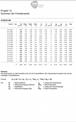

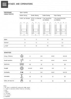

Само допреди 2 месеца бях изправена пред същата дилема за избор на дограма.В проектът ми е заложена дограма с UW <1.1.Да подчертая,че къщата е проектирана като нискоетергийна.
Ще посоча следните цени за 61 м2 прозоречна площ.
Рехау Синего -18 600лв
Рехау Генео -24 600лв
Етем Е75 с всички изолационни вложки -25.500
Кьомерлинг 88 -от 18 500лв до 22 000лв
Века82 МД -18 000лв
Саламандър Блу Еволюшън -28 000лв
Брюгман 5 камерна -24 000лв.
Спрях се на Синего.Ако разликата с Етем Е75 бе до 3000лв,щях да предпочета алуминия.
На въпросът ти дали алуминиевата дограма има място при нискоенергийните къщи-да,има.
Ако имаш големи прозорци с малко шпроси, разликата от 1 Uf при Синего до 1,26 при Етем Е75 е пренебрежителна в крайното Uw,но виж при малките прозорчета(както ще видиш в таблицата) на баните,Uw се изравнява с Uf.
Това пък е таблицата на Етем Е75 от техническите брошури
На Генео няма да публикувам,коефициентът е една идея по-лош от Синего,учудващо,предполагам заради армировките. Топлият дистанционер намалява с 0,1 крайното Uw. Стъклопакета е на Сейнт Гобен,идентичен с този,който бе публикувал naster.
Голяма дилема бе входната врата.Колкото и да харесвам Хьорман визуално, цената на вратата със страничен остъклен модул бе 3 пъти по-висока от тази на Етем Е75 за врати с плосък праг,а именно 4800лв спрямо 1650лв.
Нищо не е монтирано все още,за да споделя лични впечатления,но се надявам постът ми да е бил смислен.
