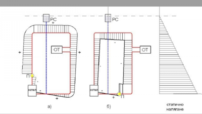

Фитилчо написа: Не е ли задължително подовото да е само на затворена система?![]()
LazarGanev написа: Не че няма да работи, но нискотемпературна отворена система е крайно неподходяща комбинация, затова по-добре си затвори системата, не е никакъв проблем - подходящ РС и предпазен клапан.Айде сега ми кажи не съм ли отговорил кротко, кратко и ясно на твоя въпрос (без да съм ти длъжен) ? Не беше ли и твоето мнение такова, задавайки въпроса? Съжалявам, че ти отговорих - и ти щеше да си доволен, и аз нямаше да получа тази благодарност:

пон авг 12, 2019 8:17 pmAhmakov написа: Помпата си иска предналяганеЩе му го осигури, в това няма проблем. Изискването, за предналягане на Грундфос, е пренебрежимо малко. При 90 градуса е под 3 метра воден стълб, а до 75 градуса е 0.5 метра. Разбира се, при неправилно подбрана или недобре настроена помпа, статичното налягане може да се окаже недостатъчно.
1. за да не вкарва въздух в системата,
2. за да няма кавитация.
Отворената ти система дали ще и го осигури?
пон авг 12, 2019 8:17 pmAhmakov написа:Разбира се, че ще го осигури.
