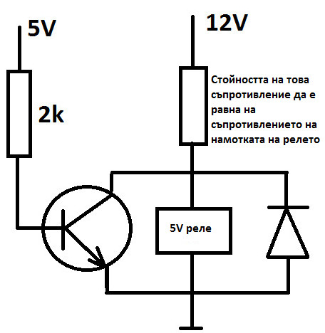

Ето ти една супер простичка и гарантирано работеща схемичка според заданието ти. Вместо реле с бобина на 12V се използва такова с бобина на 5V. Стойността на последователно свързаното съпротивление ще го подбереш равно на съпротивлението на бобината на релето. Когато имаш 12V релето е сработило. Когато се появи 5V транзистора окъсява бобината на релето и то отпуска. Минусите на двете захранвания ги обедини. Съобрази мощността на резистора със захранването
Това също ще работи но транзистора не се запушва напълно и ако релето успява да се самозадържи включено с остатъчни 2-3V няма да ти свърши работа. Ако е някое мощно със 100-150 ома съпротивление на намотката и тази схема ще работи

нед сеп 01, 2019 9:44 pmESPACE написа:
Или ценер на 7V :?
Дали ще му се хареса постоянната консумация на първата схема.
А втората ми се въртеше в главата, ама ми се стори, че ше върне 12V към петте и спрех да мислим.

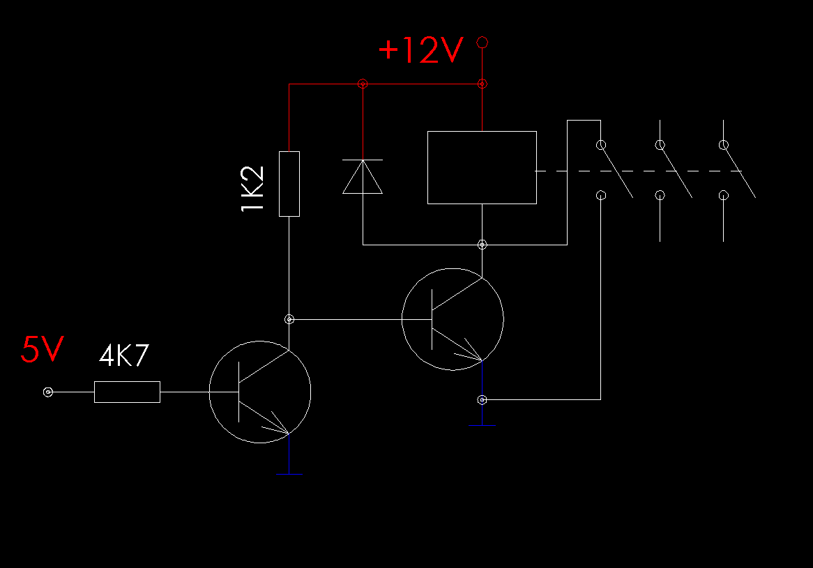

Ето ти и от мен една схема, дано да съм разбрал какво искаш!
Имаме 5V и 12V. - релето е ОФФ начално.
5V падат на 0V, релето включва. 5V се покачват на 5V, релето остава включено(самозадържа се от НО си контакт).
Релето, веднъж включено ще изключи само когато отпаднат 12V.
Ако 12V се появят отново и има 5V, ще стои изключено, докато 5V паднат на 0V.
