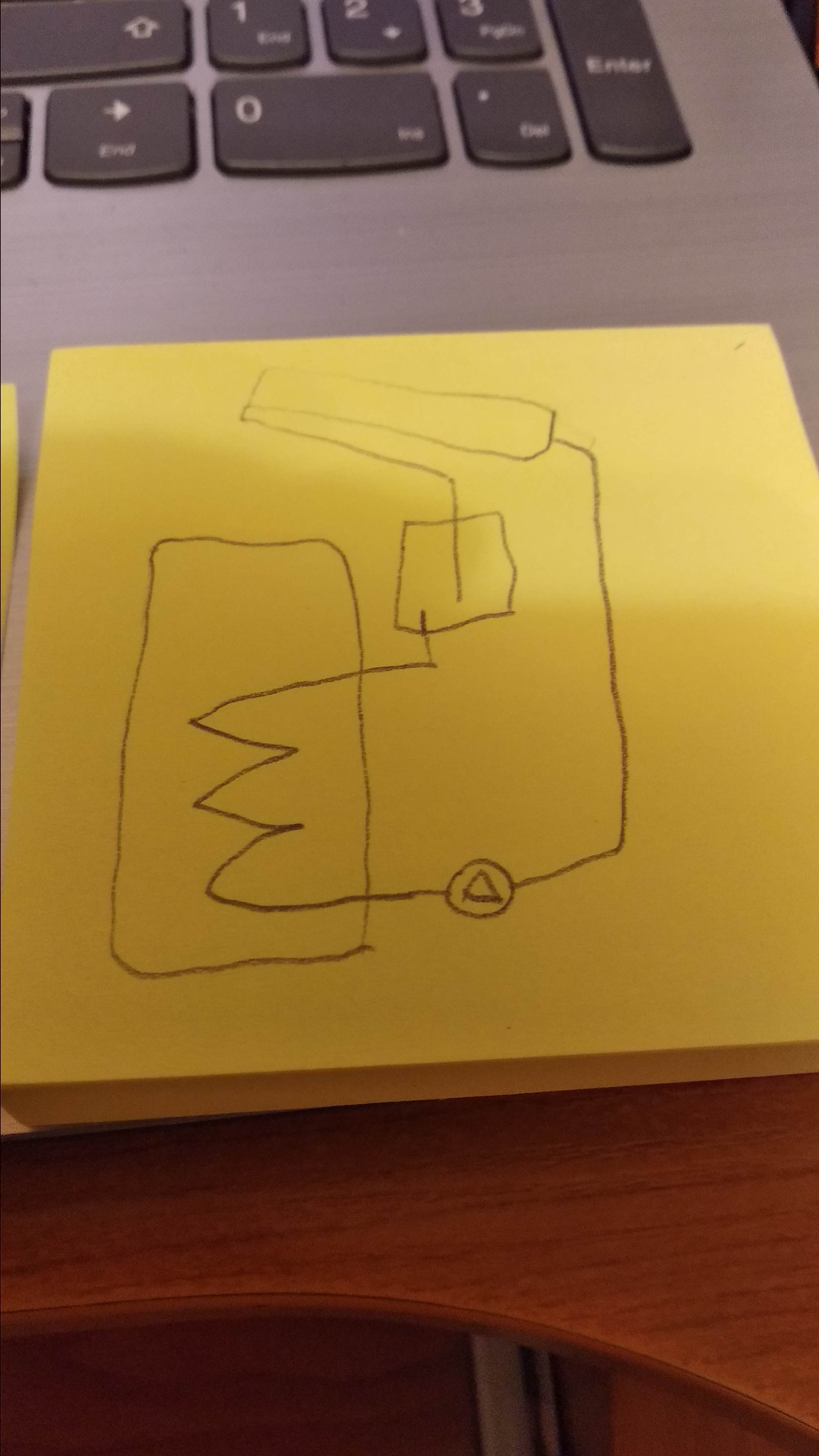

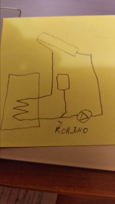

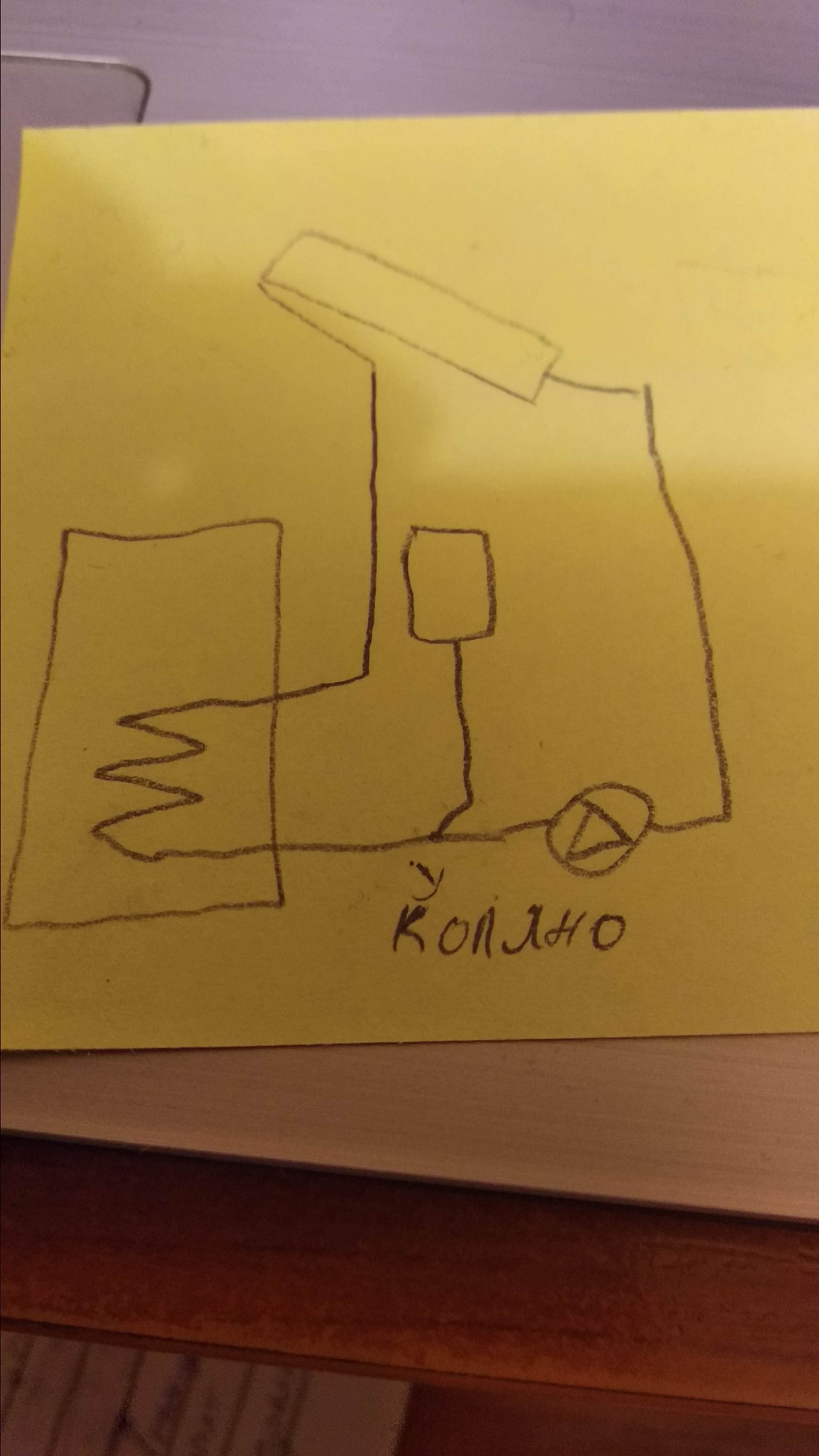

От къде такава мощност? Нали предположихме, че колектора на питащия е под 2 кв. м. Затова и мисля, че трябва да тръгнем от мощността на топлинния източник - за да сметнем диаметъра.
пет сеп 13, 2019 4:31 pmHursa написа: От къде такава мощност? Нали предположихме, че колектора на питащия е под 2 кв. м. Затова и мисля, че трябва да тръгнем от мощността на топлинния източник - за да сметнем диаметъра.
При слънчев летен ден при оптимален ъгъл на панела спрямо хоризонта и за кратък период от време ( без насочваша система) слънчевата радиация достига 1000-1200 вата/м2
Буквално пика може да е над 2 кW за цитирания панел
