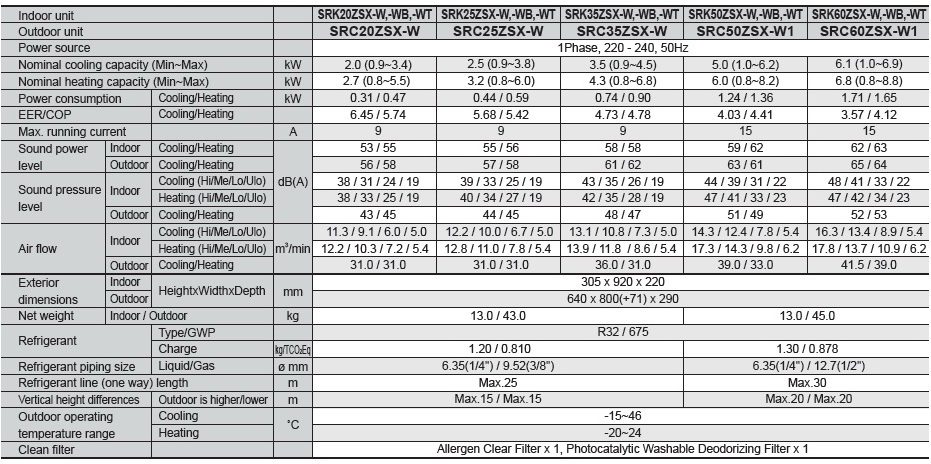

Взех SRK25ZSX-W за хола и SRK20ZSX-W за спалнята. Стъпиха ми 2950лв + 240лв доставка до БГ. За монтаж очаквам да платя до 500лв, тоест всичко трябва да ми излезе общо 3700лв някъде.
