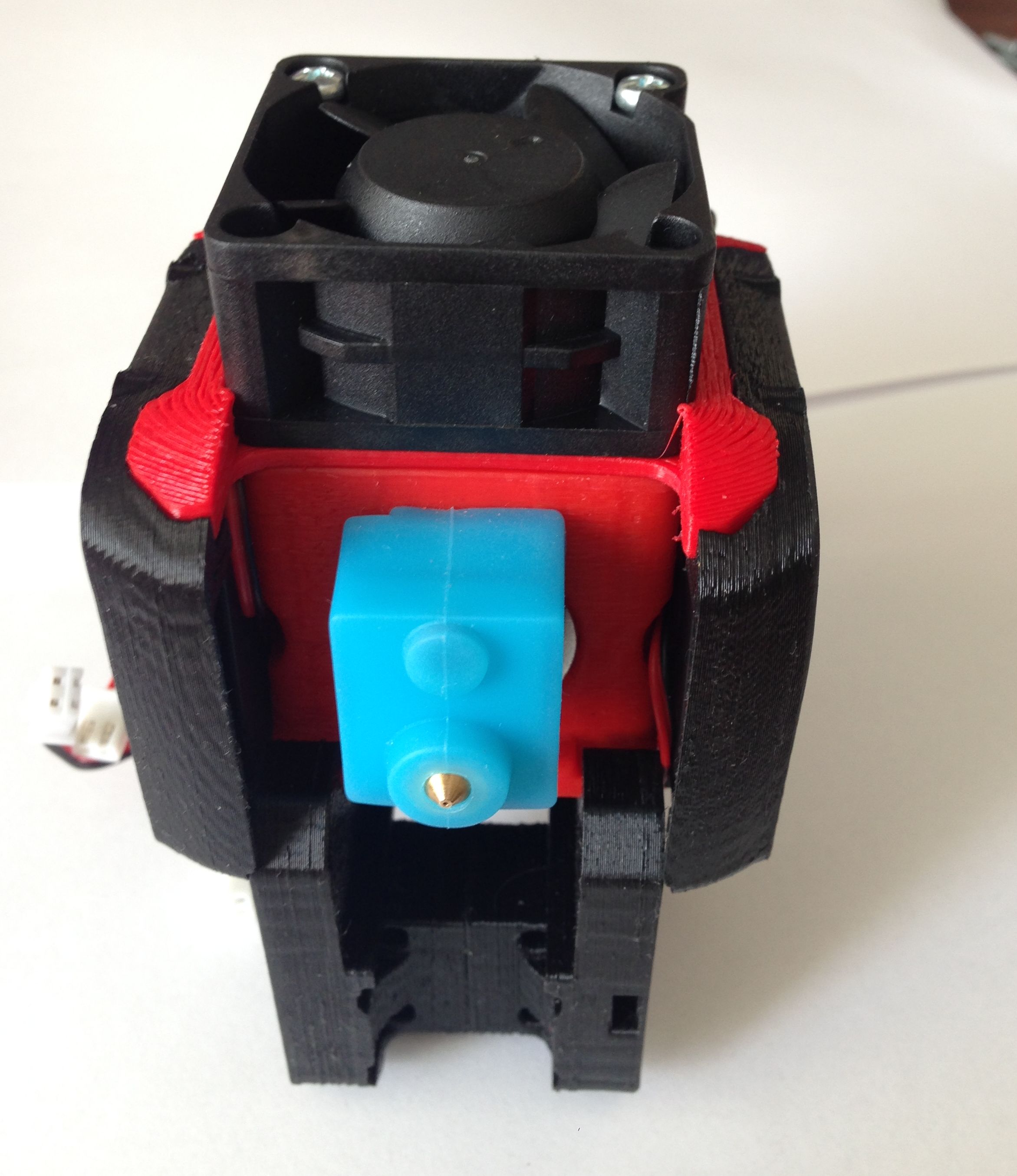

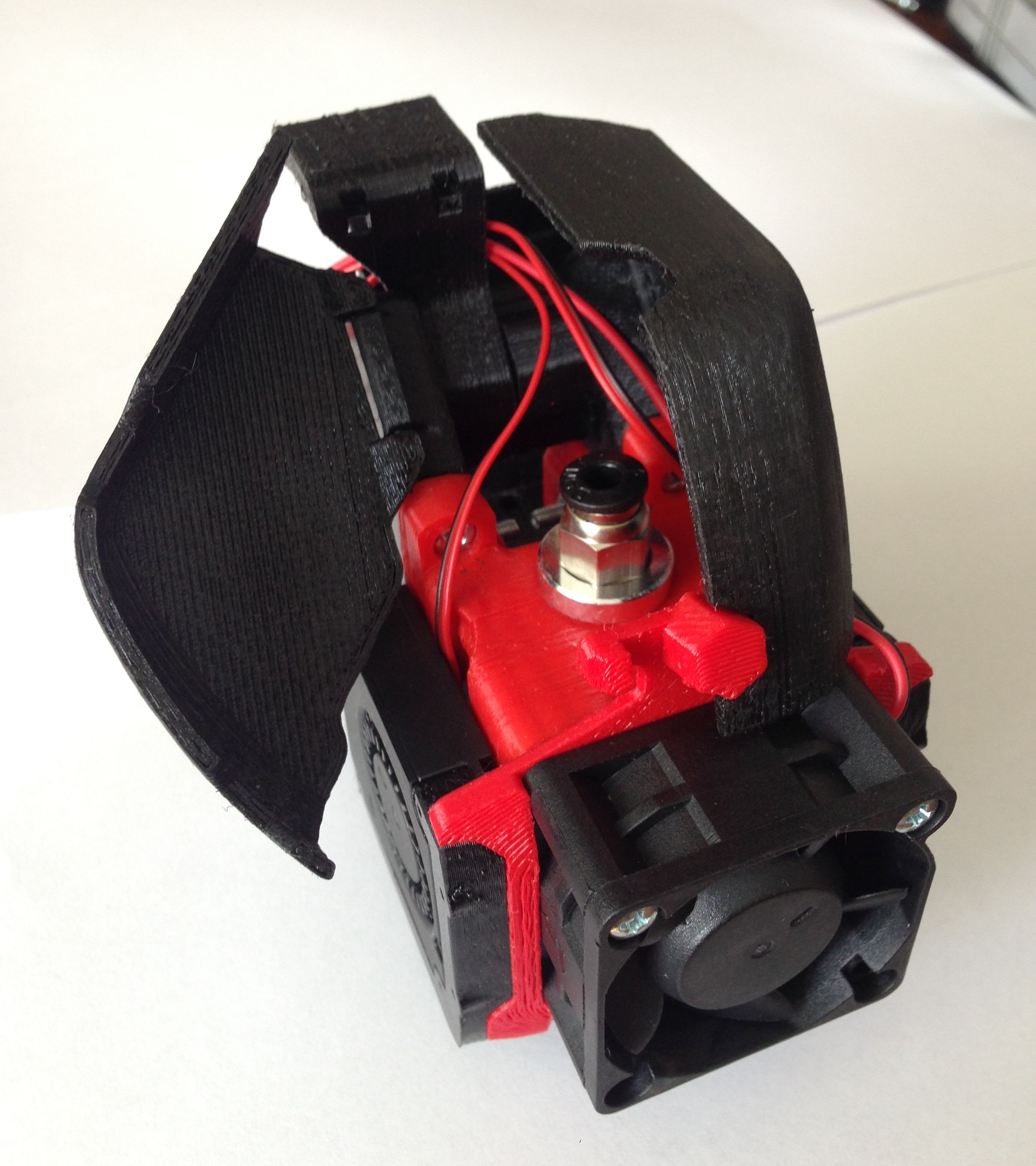

STEPER - специалист
Ето и останалата част от екструдера - HOT END-а
STEPER - специалист
Още две снимки
