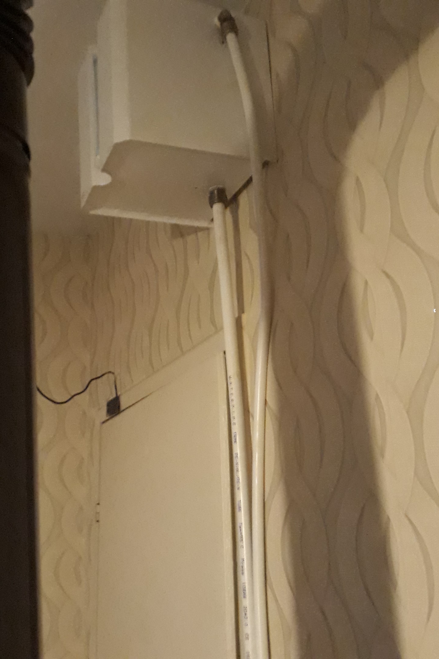

Здравейте. Имам проблем с локалното ми парно,накратко имам изградена система с камина 10кв,радиаторите са общо 4 с мощност 9кв свързани с колектори.Проблемът е че като вдигне 30градуса и започва да шуми подобно на завиране и като чайник,иначе радиаторите се загряват равномерно, според вас къде е проблема.Да уточня системата е отворена а разширителния след е на изхода на камината 13 литра,колекторът след него за топлата вода.Ще съм благодарен на всички за съвети

Билян - специалист
Задния край е по висок нали. Къде са изводите на камината качи снимка

jabata - специалист
пон сеп 23, 2019 10:16 pmGENA1976 написа:
пон сеп 23, 2019 10:09 pmБилян написа:
Правилно ли се ориентирам, но от първата снимка се вижда как от камината излиза с коляно след което имаш прав участък след което тройник и към горния му край си закрепил обезвъздушителя и клапана за налягане. Принципно задния край на камината трябва да е малко по-високо от предния в рамките на 0.5 - 1%, което е едвам видимо за окото, но достатъчно за въздуха...
След това всичките фитинги до обезвъздушителя трябва да следват тази конвенция... Т.е. от коляното тръбата тръва леко нагоре (пак същия наклон).
Понякога ако самата тръба е хоризонтално или едвам незабележимо надолу може да се окаже причина за поява на въздушна възглавница която да прави проблемите при вдигане на температура. Имал съм случаи с такива радиатори. Монтирани хоризонтално....и клокочи ли клокочи. След леко повдигане на края с обезвъздушителя спира. Като това леко е точно в гореспоменатия диапазон.
Как разбирам тези граници ли? Имам си нивелир, който абсолютния хоризонтал е маркиран....и до него има 2 чертички които наклона е точно 1%. Веднъж си играх да го меря...
И още нещо аз бих заменил ръчния обезвъздушител с автоматичен.....

Благодаря много за подробния съвет ще опитам и този вариант.А до къде трябва да е течноста в разширителния сьд,понеже сега е до горе 13 литра
