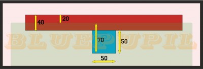

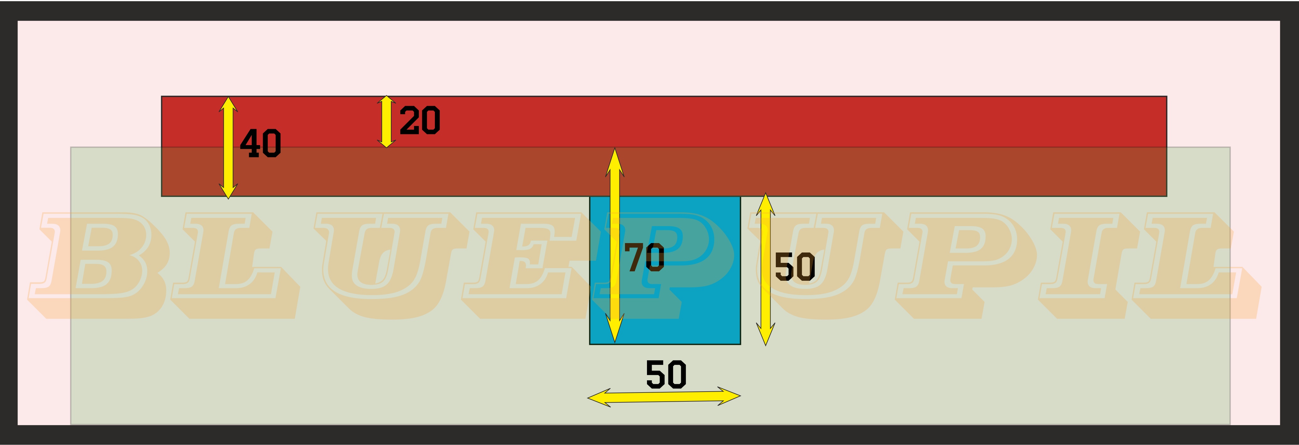

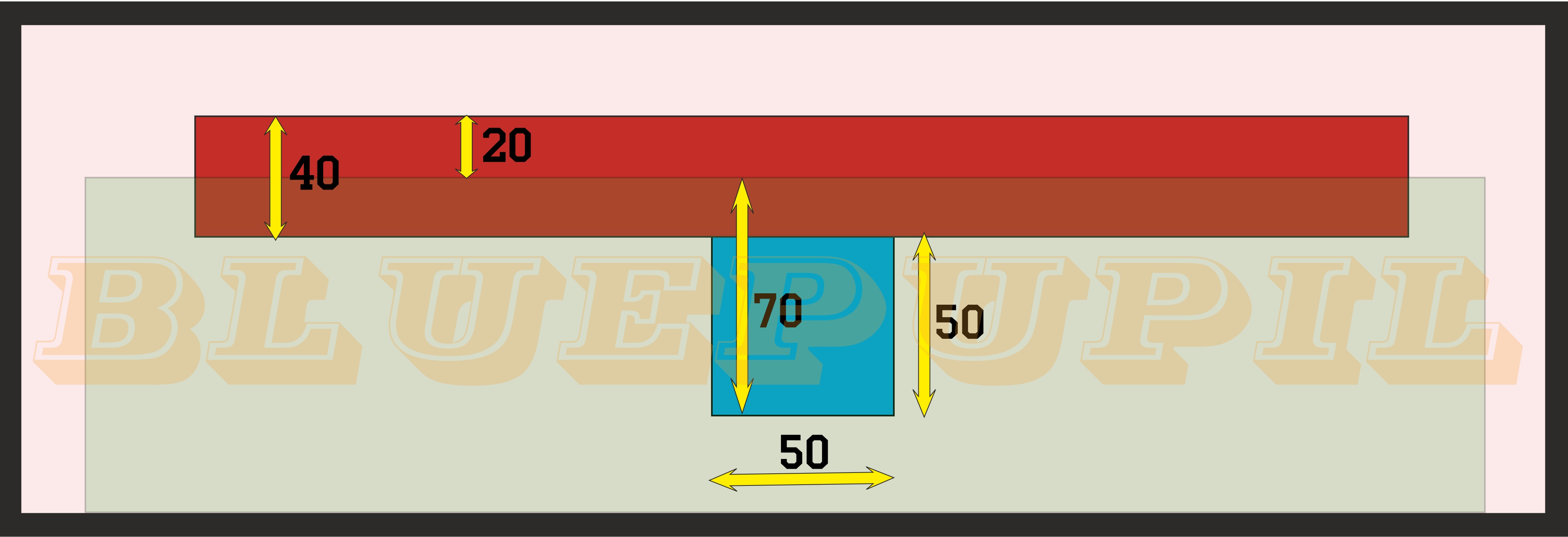

пон сеп 30, 2019 12:36 pmkistbam написа:Аз бих заложил на стъпки 25х25х80 или 100см
Ами надявам се стъпките да държат цялата ограда.
Каква ми е алтернативната?
Да направя стъпките по-дълбоки или без стъпки, но по-дълбока ограда по цялата дължина?
Разбира се такава стъпка не може да се изкопае на ръка, но ако грунта позволява с един моторен свредел ф200-250 ще надупчите по конец стъпките. Ще икономисате 1/2 от бетона за стъпките и ще сте на 80-100см в земята където не мръзне.
Оградата е Ваша и ако искате да леете стъпки 50х50х50- ваша воля. Руснаците за този случай казват: Хозяин-барин.
Само да намекна, че и при лош грунт с товароноисимост 2 кг/см2 тази стъпка ще носи 5 тона!!!
А Вие я натоварвате с мрежа
