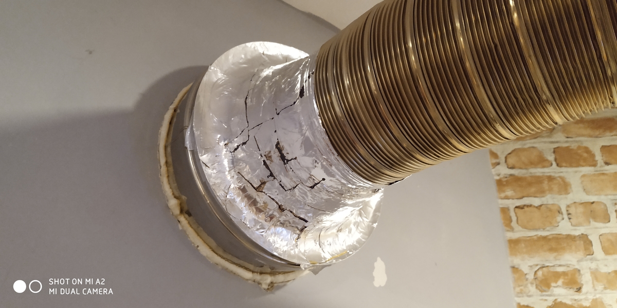

Дайте идеи за преход на комина преЗ стената на къщата. Преди месец го монтирах и не знам защо го запених. След като запалих пробно печката се оказа че тръбата се загрява доста. Комина е двоен с изолация което ме подведе, че няма да се нагрява много. Не знам тази пяна колко държи на температура, ама мисля че при продължителна работа ще стане нещо. Днес купих каменна вата с фолио и мисля да разширя малко отвора и да я натъпча вътре. Това на снимката е гипсо картон и не ме притеснява, но отвън е изолация стиропор. Ще го изрежа на 5 см и пак ще сложа Вата. С какво да замажа след това? Върху изолацията имам минерална мазилка. От вътре дали ще стане с гипс сатен?

Махай пяната и полистирена от там, където са в пряк досег с температурата на пушилката!
На тяхно място накатаваш каменна вата.
Тва упражнение го прайх на димоход през дървена стена. Пет сантима каменна вата са достатъчни, за да няма опасност от пожар.

Махай, пяната и стиропора че много лесно обичат да се палят....

Аз ли бъркам, но имам спомени че по книгите пишеше нещо за 10см. Но като цяло и 5см. ще свършат перфектна работа.

Не казвам че е правилно,но от гаража който е вътрешен съм изкарал кюнеца през стената,която отвън е с 8 см изолация стиропор,е вече няколко зими си паля кюмбето без никакви проблеми.

Може и аз да не спазил буквата на закона, но изкара цял сезон без проблем.
Помня, че имаше изискване за комините, да няма разни дървении от покривната конструкция на по малко от 10 см. , та вероятно си прав.
За момент се вижда. Дърво- стъклена вата- дърво е направията на стената. Изрязано е с 10 см по голям диаметър от кюнеца и е напъхана каменна вата с фолио. Не помня на къде е фолиото. Това имах под ръка.

Виторио, най много да постопи някой друг милиметър от стиропора, ако нажежиш много кюмбето, та зачерви кюнците.

Изрязох от вън минералната мазилка и стиропора на 5 см и натъпках с каменна вата. Между другото печката съм я палил пробно 5 пъти вече и се оказа че стиропора не беше мръднал. Тая пяна беше станала оранжева, но пък си беше ок. сега остана да измисля как да покрия дупката и ватата отвън. май ще изрежа 2 парчета от неръждавейка и ще ги залепя към стената. Има ли вариант да се замаже с нещо което няма да се напука? Става дума за външната част.
Е пак с минерална, ако ти е останала или просто циментова шпакловка с фибри.
Нали отгоре ще покриваш с неръждавейка?!
