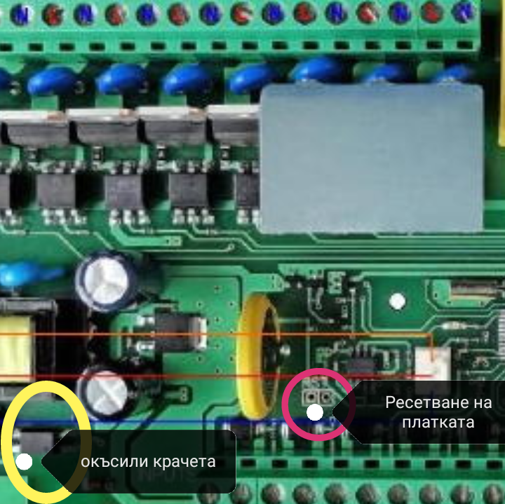

masterpit
- Мнения: 62
Вчера направих профилактика на горелката за новия сезон. С изненада открих досадния надпис на дисплея ver -.- /1.3
Please wait...
Нищо не помогна освен ресет на платката. След това всичко тръгна с една разлика, че постоянно се генерираше грешка SStopErr. С помощта на много от роднините на производителя разбрах, че грешката се генерира от настройката на малкия шнек, която след ресета е останала на позиция фиксирано подаване. След като промених настройката на duty cycle 150% всичко се оправи. След внимателен оглед на платката забелязах, че в чиста на захранващия блок има един елемент предполагам оптокоплер, между две от крачетата в частта от към котела беше попаднала някаква твърда частица от неопределен материал. По двете крачета имат следи от корозия, предполагам, че това е причината за изгубената версия на софтуера. След като го почистих, гледам всичко си работи нормално, чудя се дали да не сложа някаква пластмаса отгоре на платката за да не пада прах и частици, защото всеки път като вадя маркуча от горелката се изсипва прах който попада вътре в горелката ще помисля и за уплътняващ маншон между капака и тръбата на малкия шнек. Някой правил ли си е такива модификации?
