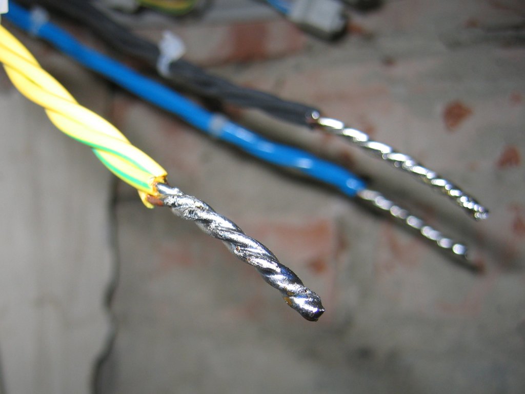

Трябва ти флюс за запояване да почистиш хубаво основата /жилата на кабела/ да ги калайдисаш и след това да направиш здрава спойка между тях.
Навремето се размотавах на стаж във Ворошилов, да ми дадат тескере за монтьор на електронна техника. Запоявал съм за кратко на автоматизирана въртяща детайла машинка, ама съм ги позабравил работите та да попитам, казваш първо да ги калайдисам и после да направя спойката, а кога ги усуквам едно с друго?
Тъй и тъй съм се появил в електрическият форум да ви питам за клеми със яки пружини за мостов проводник 4мм2. Искам като направя връзката/усукването да я притисна за да не се поразхлаби напред във времето.
Първо усукваш след това почистваш, калайдисваш и запояваш.
За мостов проводник 4мм2 усучеш ли го трудно ще се разхлаби напред във времето, но ако няма да ти се налага да променяш нещо по "спайката" направо можеш и там да запояваш. Ако искаш може като усучеш да ползваш и термосвиваем шлаух върху "спайката".

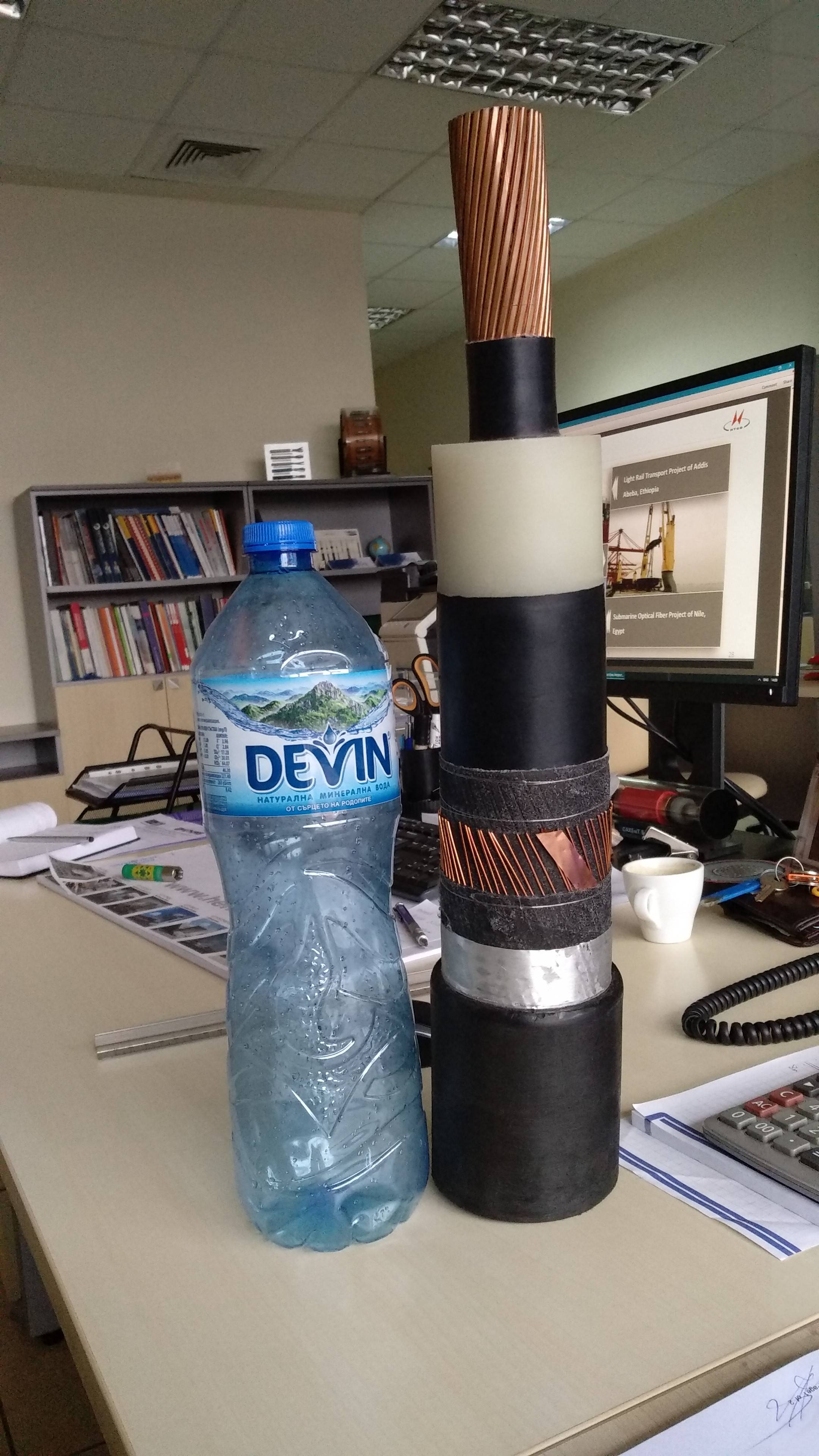

Колко дава на метър тая жица?

Хидра, ко му е на запояването на вече усуканите кабели, просто връзката става по добра.
Лощото на усукването е, че някой го ползват за много кабели и то с различно сечение. Имах даже на два снопа нули в апартаменте ми табла. Имаше проблеми с контактуването на по малките сечения. Оправих го с преусукване, подреждане на снопа и стягане с по две скоби за водно съединение (трябваше с бронзови, но нямах :) ). Сега е ОК, но не си е работа.

1.Забелването не е мое - признавам си. В момента забелвам малко по-малки но пък много... Шишето е 1,5 литра...
2.Е кво да му е на запояването? За никакъв чеп не става при голям ток. Справка - специфично съпротивление на металите.
При тъпото усукване и после запояване припоя прониква между отделните "жички" и влошава съпротивлението на връзката.
Пак справка:
- специфичното съпротивление на калая е 6,3 пъти по-голямо от това на бакъра
- специфичното съпротивление на оловото е 12 пъти по-голямо от това на бакъра
И кое казваш му е по-доброто на връзка с влошено съпротивление???
Я пусни през нея 100-500-3000 ампера като както ми се налага на мен, па после пак ще говорим... :-D
За сега никой не е измислил по-добра връзка от пресовата (кримпването), като изключим добрата заварка.
3. Е, кво да не му е лошо на усукването??? Почти липса на контактен натиск + човешки фактор. Последното е отчайващо...
